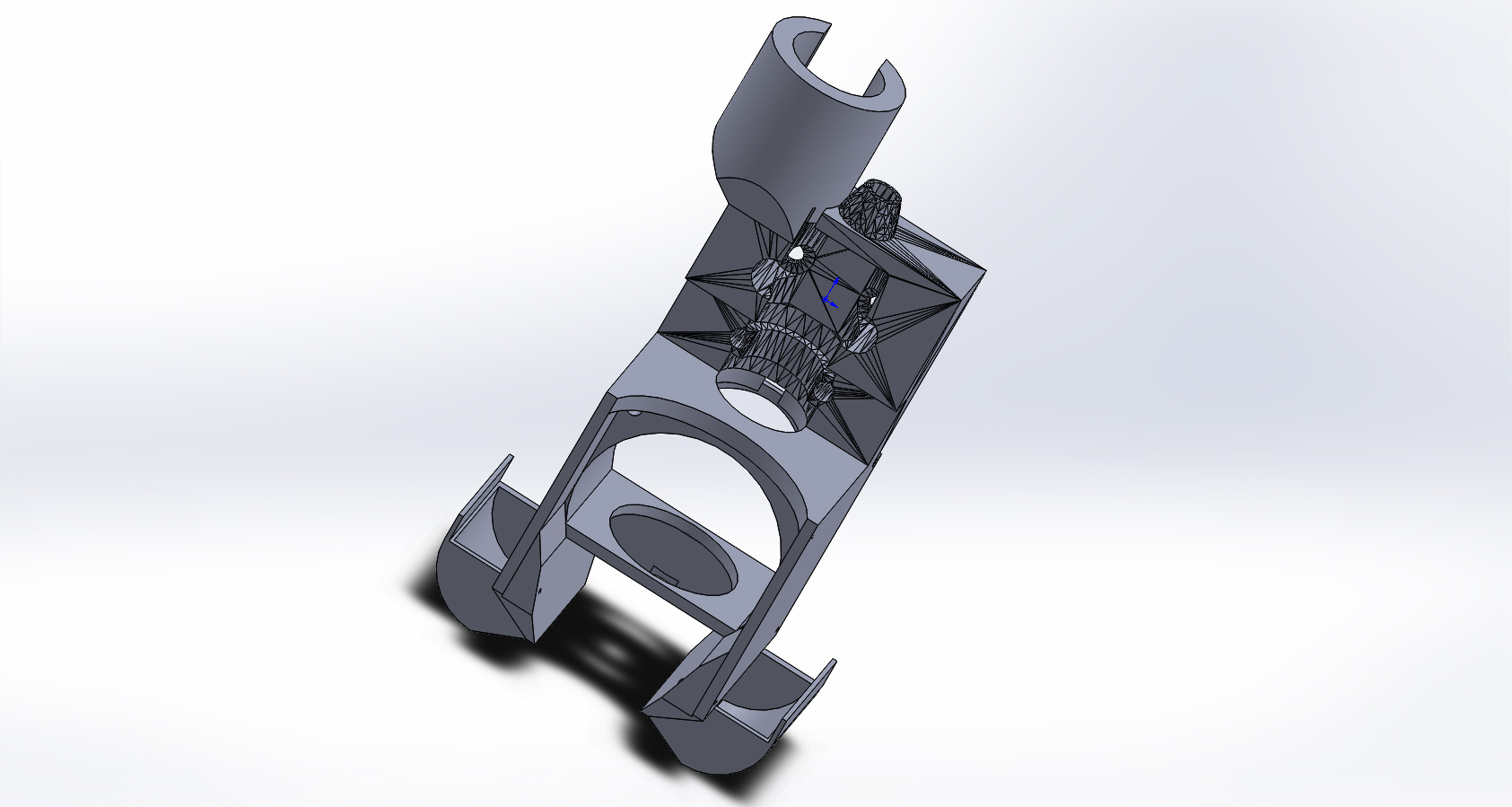

Вот такую деталь (моноблок хот-енда - второй вариант) только что печатать закончил - 5,5 часов слоем 0,2мм соплом 0,4 и 30% заполнением в четыре периметра.
