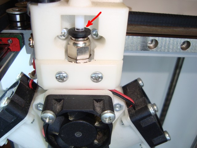

Кстати, могу предложить очень полезный тюнинг - отметка маркером положения трубки боудена на свежесобранном хотенде.
Дело в том, что постепенно пружинка в пневмофитинге слабеет (изнашивается/ломается), и трубка начинает медленно вылезать наружу под действием постоянного давления пластика. Ну а дальше образуется пробка между соплом и трубкой. Если есть отметка на трубке, можно легко заметить, что пора поправить трубку, или заменить пневмофитинг.

3D-SPrinter, о да, пневмофитинги обожают рассыпаться внутри незаметно.

Они просто не рассчитаны на знакопеременные нагрузки. Цельнометалл получше ходит.

Alex Post, цельнометаллические сдохли едва ли не быстрее. Достаёшь трубку - а она с обломками язычков-фиксаторов.
Учитывая их цену, плюнул и взял пачку обычных.

Я остановился на печатных фитингах - выглядит колхозненько, но с кусочком наждачки держат исключительно, трубку не портят, и поломать его очень постараться надо....

Цанговые. Если я правильно понял, Lenivo сделал ремейк этих: https://www.thingiverse.com/thing:1993384 Я пользую на голове оригинальные, на BMG от Lenivo. Громоздкие - да, на стандартную голову Спринтера не лезут. Плата за прочность...

Думаю, что обычная скоба сдавит трубку в овал, а если трубка 1,9 то это очень критично. Плюс цанги - равномерное сдавливание трубки.

Пробовал я всякие зажимы, в том числе цангу с наждачкой. У меня результат был отрицательный. При любом сдавливании тефлон постепенно "плывёт" и зажимает пруток. Если не совсем зажимает, то пруток с наплавкой из сопла через это место не вытаскивается.
Фитинг не сжимает трубку, а врезается в неё тонкими калёными усиками. Потому не вижу я достойной альтернативы пневмофитингам. Лучше уж их заказать десяток на алишке и менять почаще.
