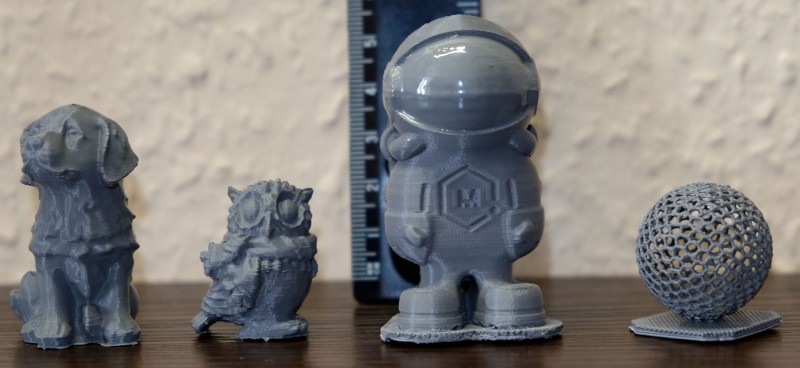

SPrinter 232 PRO с ШВП на Z . 32-битная плата управления DUE прошивка MK4due 4.3.2. Пластик АБС от Грега сопло 0,4 мм, слой 0,15мм, температура сопла 257 градусов, стола 100 градусов. Базовая скорость 100 мм/сек. Скорость периметров от 20 до 80 мм/сек в зависимости от величины периметра, чем меньше периметр, тем меньше скорость. Сова напечатана на базовой скорости 150 мм/сек - путем накрутки скорости в принтере, соответственно маленький периметр печатался также с увеличением скорости в 1,5 раза от параметров слайсера..
