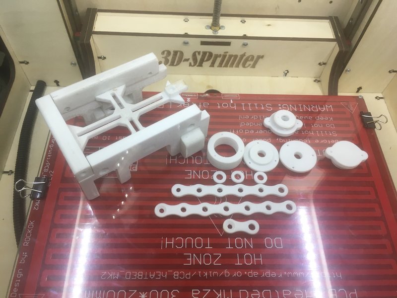

Непрочитанное сообщение And70 » 22 мар 2019, 21:14
Здравствуйте форумчане !
Детальки печатал PET G.
Параметры при печати выбираю под конкретные модели. Меня в первую очередь интересует геометрия на выходе.
Некоторые установки на приведенном фото
CURA 3.6.0
Сопло 0,2
Заполнение 25%
Заполнение ЛИНИИ
Скорость 60
Скорость заполнения 60
Скорость заполнения стенок 30
Кайма 3
Клеевые составы не использую-стол просто протираю одеколоном. Детальки не обрабатываю (качество устраивает).
После 5 слоя отключаю подогрев стола полностью.
Вопрос - можно как то прописать код что бы подогрев стола сам отключался на заданном слое?
Непрочитанное сообщение Avtonomys » 22 мар 2019, 21:33
And70 писал(а):
22 мар 2019, 21:14
CURA 3.6.0
Расширения -> Post processing -> изменить G-код -> Добавить скрипт: ChangeAtZ, поле Change Bed temp
