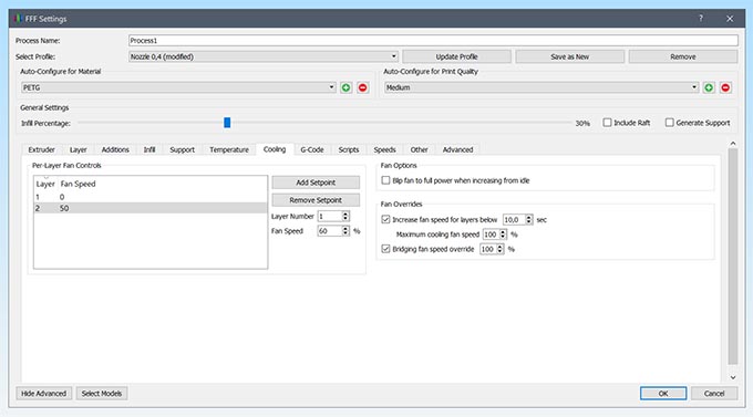

это все как раз скопировано с забугорного сайта. до этого высота первого слоя стояла 100% слой 0.2, скорость 60 ускорение помоему до сотки, и охлаждение вообще отключено
зы
со скоростью обдува я накосячил должно было стоять для 1, 2, и остальных

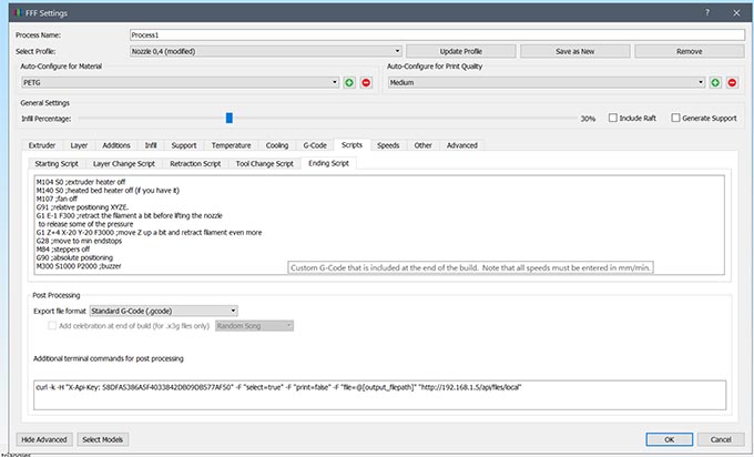

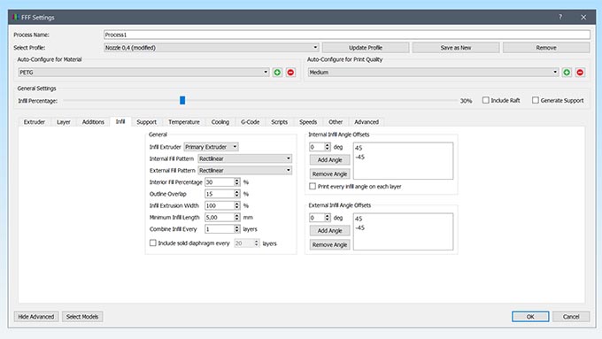

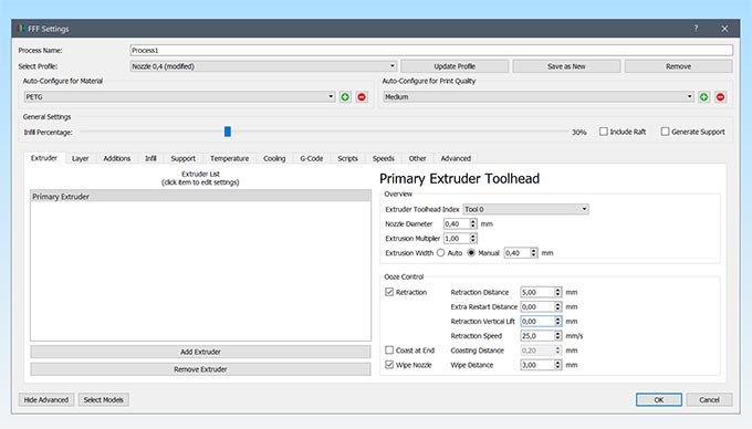

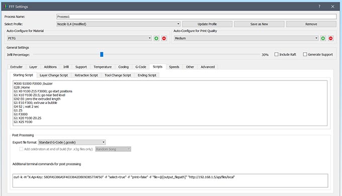

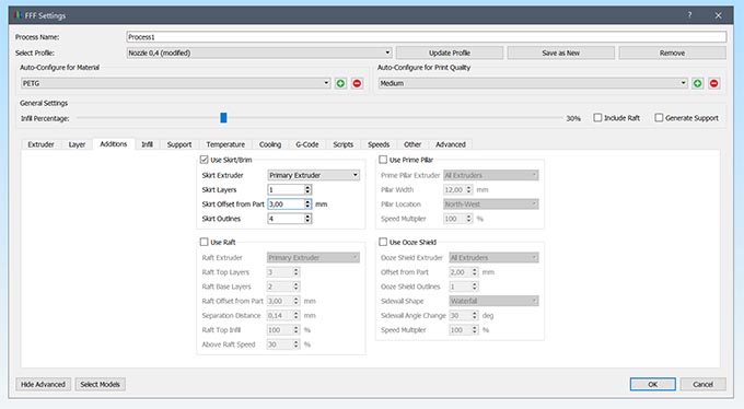

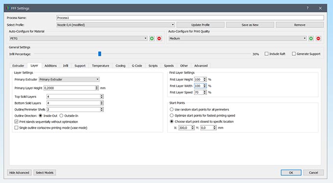

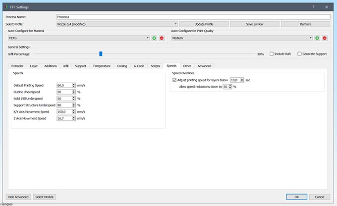

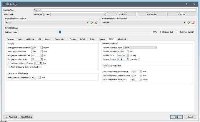

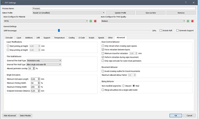

Непрочитанное сообщение Kaktus » 26 мар 2019, 01:20
Daeamon писал(а): ↑
26 мар 2019, 00:58
пришёл поинтересоваться тонкостями настройки для печати петг
Мои настройки. Только длину ретракта изменил, чтобы не травмировать психику, и обдув для базового охлаждения выставил. Ну и если филамент реально 1,6 -тогда столько и ставь.

Меня также интересует скорость ретракта. Почему стандартная рекомендуемая скорость 80 мм/с? Когда многие рекомендуют скорость до 25 мм/с.

Вообще то чем быстрее ретракт - тем меньше время печати. Эти вжик-вжик могут легко полчаса а то и час добавить на моделях типа "воронОй". Но тут вступает в ход физика, причем не абы какая, а гидродинамика вязких жидкостей. При быстром ретракте и вязком расплаве пруток может просто оторваться от расплава, не выполнив ретракт и, хуже того, сделав в расплаве пузырек. При медленном ретракте вроде все ок, за исключением того, что за время ретракта может повиснуть "сопля", которую ретракт не сможет втянуть. Поэтому истина как всегда между.
Боуден тоже добавляет веселухи. По хорошему в боудене сначала бы резко дернуть, выбрав слабину, за исключением последних 1-2 миллиметра, а эти мм уже тянуть с заданной скоростью. Обратно по тому же принципу. Но, насколько я знаю, это нигде не реализовано...
У меня такая скорость ретракта по результатам калибровки калигатором получилась. Минимальная при которой наплыва нет. При этом длина ретракта 2,8мм (для ПЕТГ на пролете ~250мм). Так что думаю, в моем случае по скорости печати то на то и выходит.
