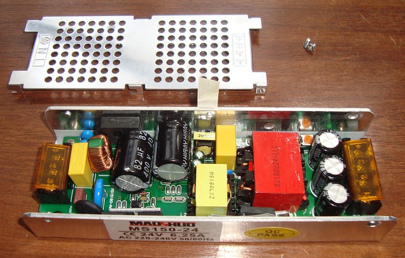

Непрочитанное сообщение 3D-SPrinter » 23 мар 2021, 00:05
Чё-то у меня свет в доме начал мигать буквально на долю секунды. Один раз даже печать остановилась. По-идее, нужен бесперебойник для принтера. Но ставить обычный ИБП как-то глупо и неспортивно. Нафига формировать AC 220v 50Hz из DC 12V, если в БП принтера сетевое напряжение первым делом выпрямляется, а за мостом стоят электролитические кондёры? Вот и подумалось, а не сделать ли тюнинг в виде дополнительных кондёров параллельно тем, что стоят в БП? Думаю, увеличив их ёмкость в несколько раз, можно не бояться перебоев в сети до 1-2 сек. :roll: Но надо ёщё посчитать, какая там должна быть ёмкость на пару секунд. :?:
Непрочитанное сообщение IslandSky » 23 мар 2021, 07:36
23 мар 2021, 00:05
БП может не понравится батарея емкостей.
Сообщения: 11056
Непрочитанное сообщение 3D-SPrinter » 23 мар 2021, 08:01
Если на входе есть термистор https://zipstore.ru/blog/elementnaya-ba ... -pitaniya/ для понижения пускового тока, то всё должно быть ОК.
Емкость кондёров после моста можно увеличить до 1.5-2 тыс. мкФ. На 1-2 сек. работы принтера их должно хватить. Особенно на PRO, где стол греется напрямую от сети.
Я сейчас для сборки PRO вот таких блочков раздобыл. В них на входе стоит всё, что положено. Можно попробовать добавить пару кондёров на 1000 мкФ.

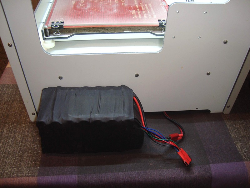

Непрочитанное сообщение 3D-SPrinter » 28 мар 2021, 05:33
Итак, "финалочка" по бесперебойному питанию. Не стал мудрить с кондёрами блока питания, тупо вывел наружу принтера провод с выхода БП через два диода шоттки https://ardu-neo.ru/product/view/253/3993 , включённых параллельно. Снаружи подключил старый аккумулятор от подводного буксировщика (литий 6S4P 18650) viewtopic.php?f=35&t=1039#p49536 . Диоды подключены анодами в сторону аккумулятора, чтобы напряжение шло только от аккумулятора в принтер, но не от принтера к аккуму. Это исключает "коллизии" по питанию в виде большого зарядного тока при подключении, если аккумулятор разряжен сильно ниже 24В. А когда БП принтера вырубается, то с аккума даже 20 вольт достаточно для поддержания работы. С моим аккумом на 12 А/ч принтер может молотить около часа. Но для работы в течении 15 минут будет достаточно 6 высокотоковых банок 18650 https://aliexpress.ru/item/400115732111 ... 4930405741 . Это для моего 222-го СПринтера с текстолитовым столом на 24В. А для PRO хватит и более слабых аккумов, тянущих всего 4-5А, но при длительных перебоях сетевого питания стол остынет. :)
