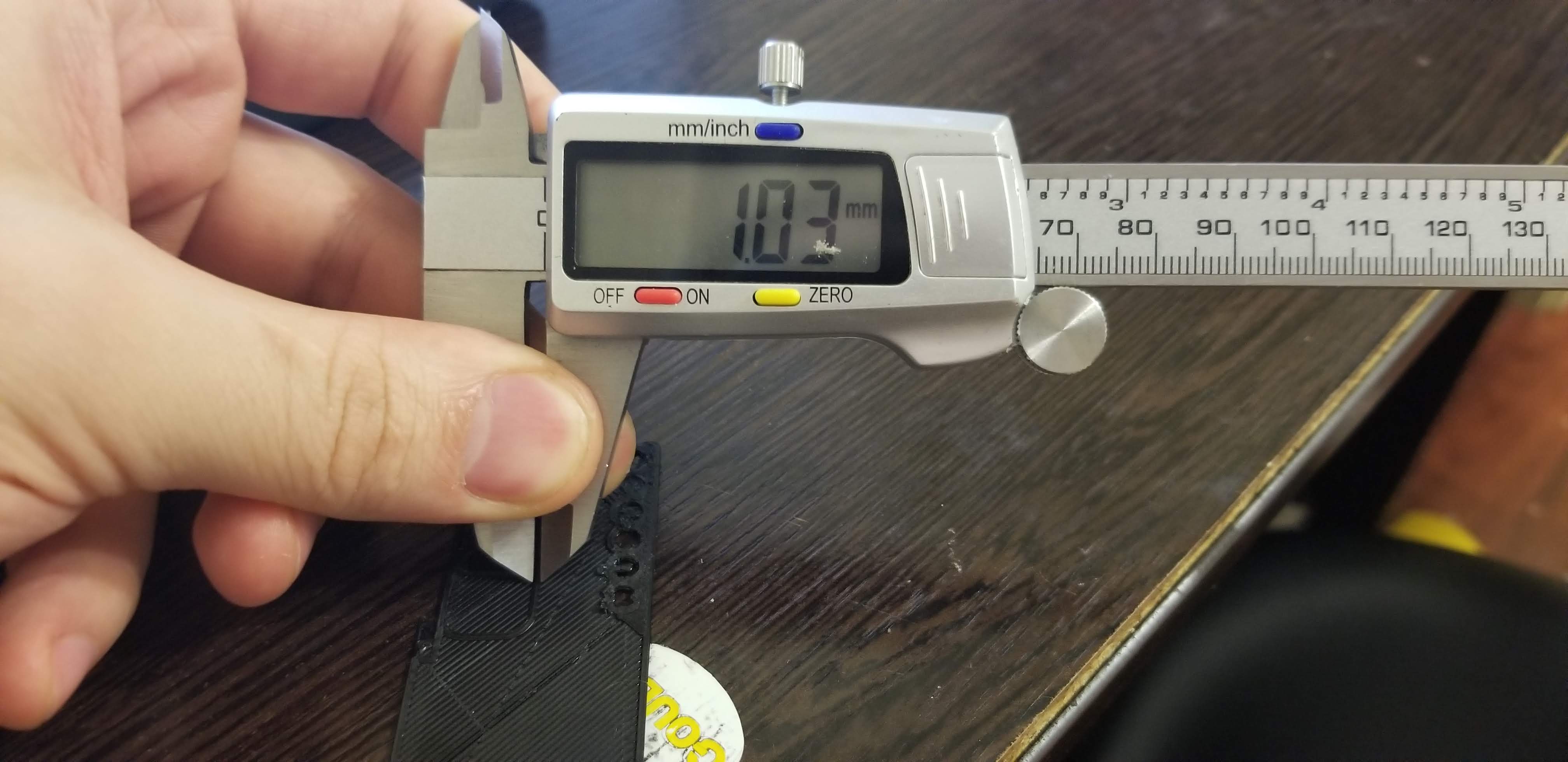

Kaktus, померял стенку, если это можно так назвать

Та напечатай уже просто кубик! :) По кубику калибруют. Зачем пробник печатать? Клиенты в очереди стоят? Это не корректное измерение. Там два периметра по 0,4 = 0,8. Плюс верхний слой размазан. Это же FDM.

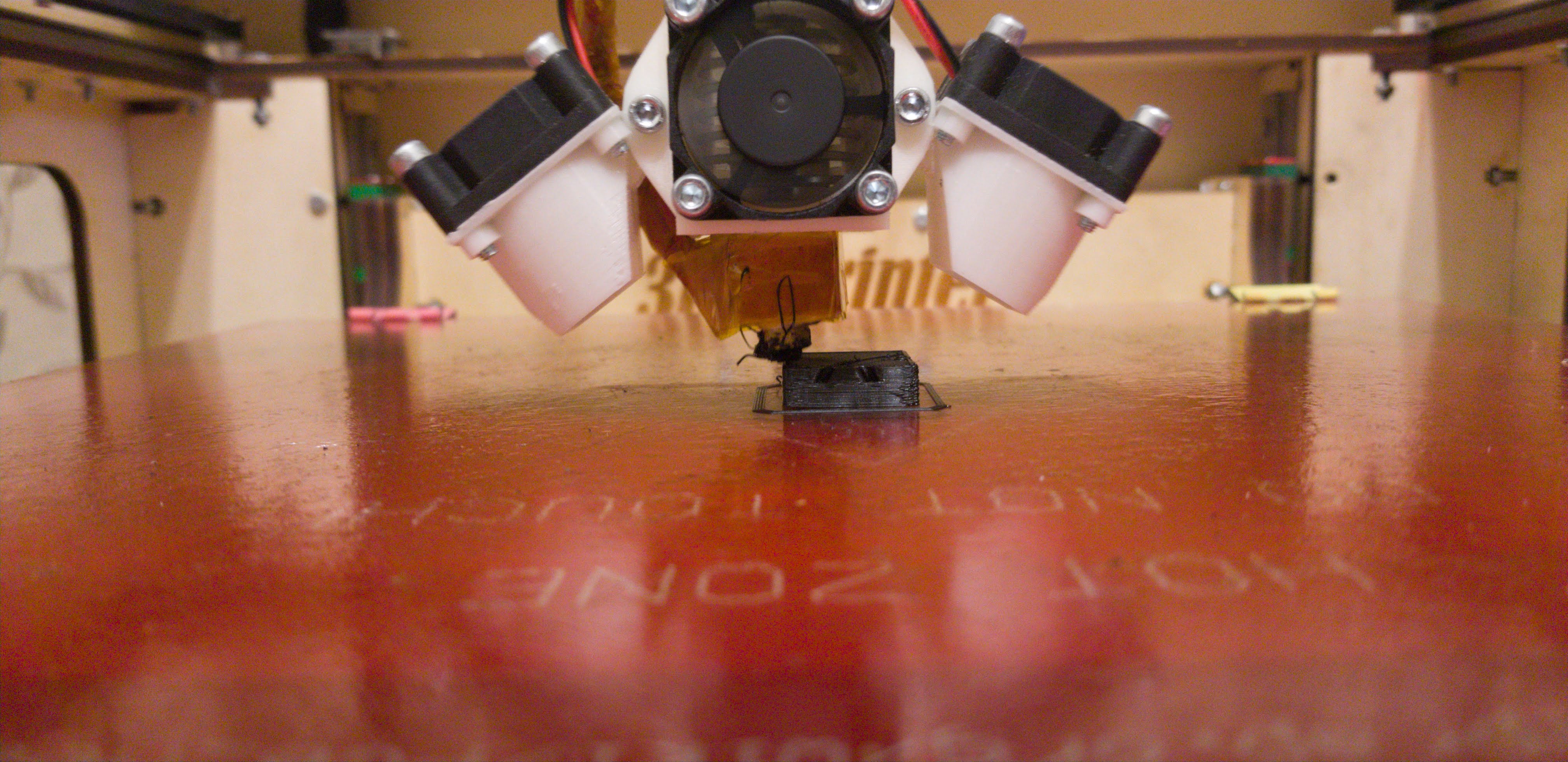

Непрочитанное сообщение Daeamon » 26 мар 2019, 19:00
Kaktus, проблематично что то распечатать если под соплом такая хрень собирается)
Непрочитанное сообщение 3D-SPrinter » 26 мар 2019, 19:14
Daeamon писал(а): ↑
26 мар 2019, 19:00
Это НЕнормально, так быть не должно. В чём проблема не знаю, у меня такого не случалось.
Непрочитанное сообщение Kaktus » 26 мар 2019, 19:40
Daeamon писал(а): ↑
26 мар 2019, 19:00

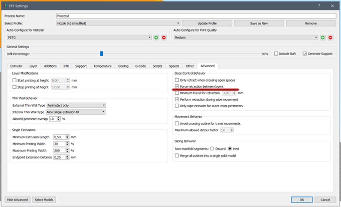

Я бы попробовал другой филамент. Только не жаться, нормальный купить. Этот можно попробовать просушить. И направь обдув под сопло - он и так в разные стороны, а у тебя под сопло вообще ничего не попадает.
Попробуй галку эту убрать:
Без имени-1.jpg (56.08 КБ) 5613 просмотров
