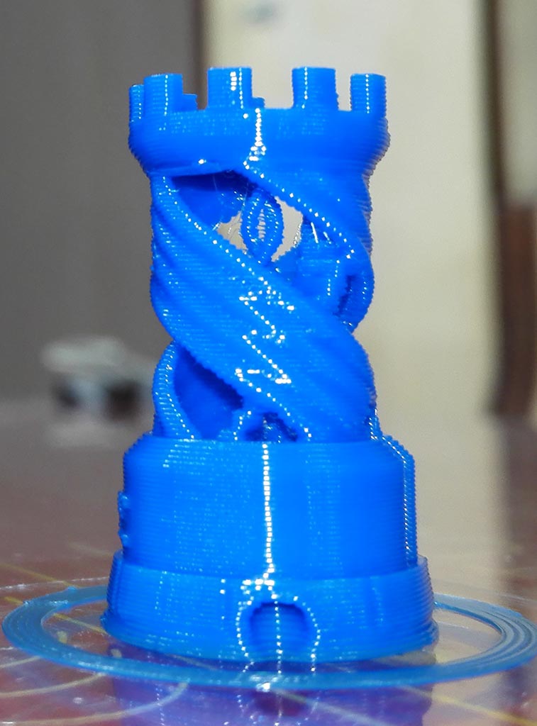

Непрочитанное сообщение Kaktus » 03 апр 2019, 13:52
Stein писал(а):
28 мар 2019, 09:38
а что если клипперу позволить рулить шагами? То есть отключить интерполяцию.
Подключил 2208 экструдера по UART. Отключил интерполяцию, задал 64 шага, токи 0,7 и 0,6. Стало получше, чем на 8825. Задал 128 шагов. Стало еще получше...
Что я хочу сказать... Это просто Новый Год какой-то :D Я такой четкой подачи в своей скромной практике еще не видел. Вдохновленный успехом, подключил и драйвер Z по UART(в авторежиме у меня что-то типа легкого воблинга по Z было), выставил 32 шага (ХЗ зачем?), ток 0,5 и 0,3 на удержание. Легкий воблинг ушел...
В общем, хожу радуюсь :D
Культовая башенка в оригинальном размере. ПЕТГ; сопло 0,4; слой 0,2.
Непрочитанное сообщение Avtonomys » 03 апр 2019, 14:06
Kaktus писал(а):
03 апр 2019, 13:52
Что я хочу сказать... Это просто Новый Год какой-то Я такой четкой подачи в своей скромной практике еще не видел. Вдохновленный успехом, подключил и драйвер Z по UART(в авторежиме у меня что-то типа легкого воблинга по Z было), выставил 32 шага (ХЗ зачем?), ток 0,5 и 0,3 на удержание. Легкий воблинг ушел...
Культовая башенка в оригинальном размере. ПЕТГ, слой 0,2.
у меня спринтовский экструдер. 8825 и 2208 разницы не заметил, одинаково. был сначала 8825 потом поставил на все оси разом 2208, а сейчас опять стоит 8825 на экструдере. но они у меня сразу был в UART режиме...
