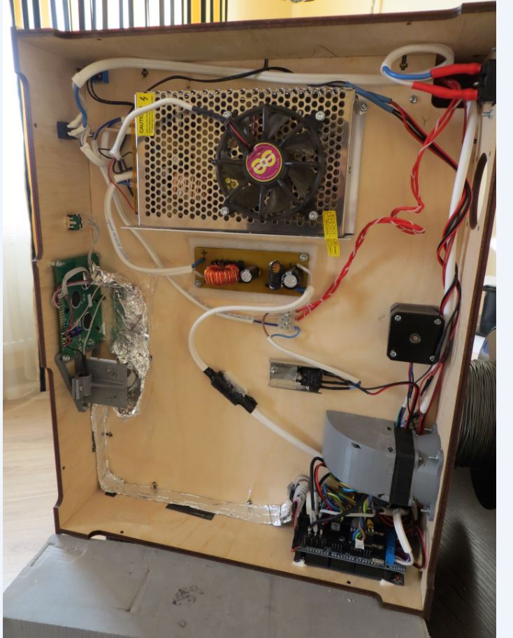

1. Поставить конденсатор 0,1мкф на с ноги на землю.
2. Включить программную подтяжку.
3. Пропаять контакты шлейфа - исключив обжатые контакты.
4. Сделать экранировку кабелю - обмотав его фольгой.
5. Повесить на шину питания Меги +5 вольт дополнительный конденсатор 500 -1000 мкф *6,3 вольта, LOW ECR.
6. Обновить прошивку.
7. Поменять энкодер.
8. Поменять Мегу.
Что-нибудь да поможет. Бился в свое время с зависаниями прошивки MK4DUE, а помогла только - смена прошивки на MARLIN 2.0.
Зато потом полгода в подвал не лазил. Всё работало как часы. Потом принтер продался и освободил место для сборки следующего, если будет желание. У меня в период около года собралось и продалось три принтера. Все абсолютно разной конструкции. И у всех были свои разные глюки, которые решались только вот присущим только конкретному принтеру способом. Просто берёшь и перебираешь варианты - сперва самые лёгкие и дешёвые, постепенно наращивая сложность и стоимость решения. Не забывая при этом активно прочесывать интернет в поисках решения аналогичной проблемы.

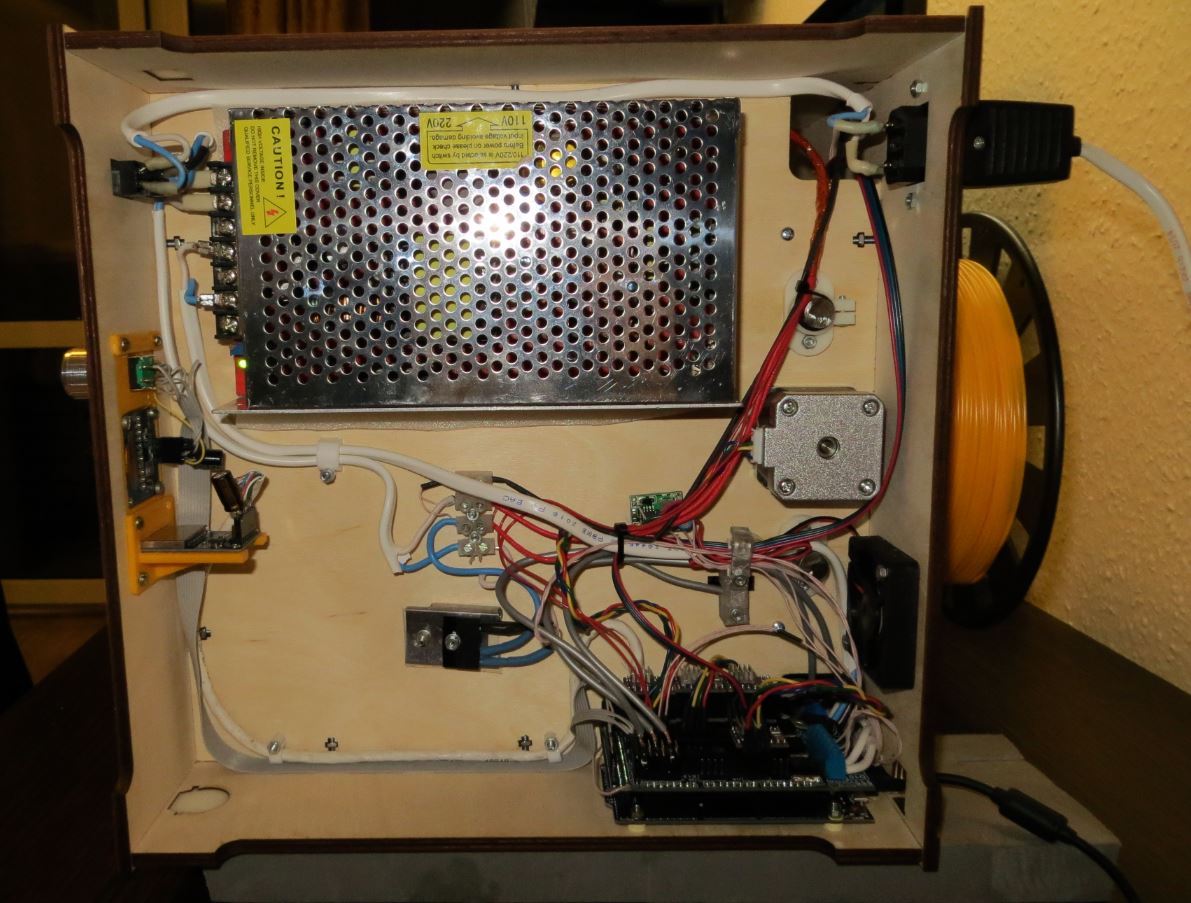

А на последнем СПринтерМИНИ большинства принятых решений на 232ПРО я не делал и всё работает тоже очень хорошо. Но зато там были свои глюки , которые пришлось решить.
