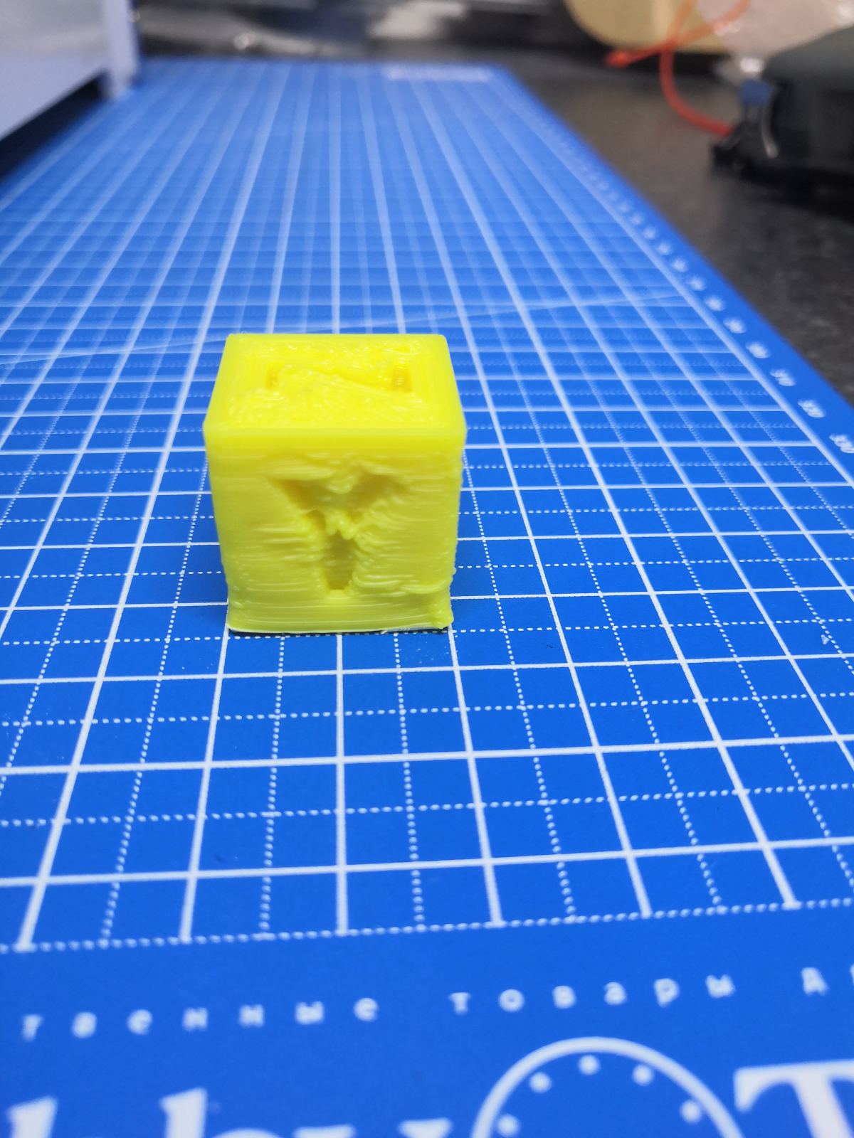

Непрочитанное сообщение sega2177 » 12 ноя 2019, 07:25
Добрый день, вот и я запустил свой принтер, напечатал кубик, конечно ужас, профессионалы гляньте пожалуйста и подскажите, что править. Пластик АБС Волпринт, сопло 0.4, стол 110, хотенд 230, скорость 80
Сообщения: 11056
Непрочитанное сообщение 3D-SPrinter » 12 ноя 2019, 07:35
sega2177 писал(а):
12 ноя 2019, 07:25
Добрый день! Поздравляю, это уже какой-то результат. :idea:
Попробуйте готовый G-код напечатать. Если будет то же самое, нужно в первую очередь подачу пластика проверять. Возможно, его в 2 раза больше лезет, если на экструдере делитель шагов 16, а не 32, как в стандартной прошивке.
