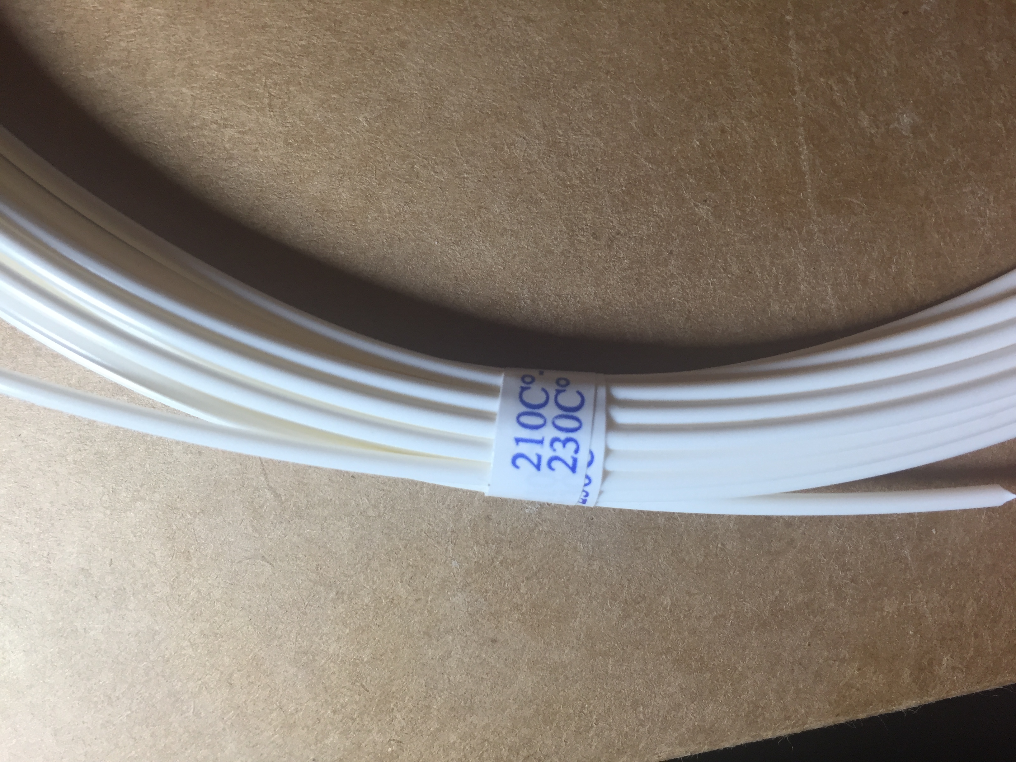

Здравствуйте, никак не могу понять в чём дело. Пробовал температуру менять и поток,
А сопло в слайсере соответствует? Если да - попробовать поток ЗНАЧИТЕЛЬНО поднять, например 130% поставить
Я уменьшил поток до 95, и печатать слал лучше. Но на 90 всё также плохо

Непрочитанное сообщение EGCH » 04 ноя 2019, 00:33
Если он диаметром 1.75, попробуйте готовый G-код АБСом напечатать.
Только для ручек диапазон температур 210-230°

Непрочитанное сообщение EGCH » 04 ноя 2019, 00:38
Да и толщина 1.72+-0.01
В основном для ручек идёт бракованный пруток от 3д-принтеров. Так что толщина может быть неточной. Температура там такая же +/- лапоть.

Ну если это с завода пруток - может и так. Но если от стороннего магазина - им проще купить пару нормальных катух, пачку пакетиков с зиплоком и нарезать кусков по 10-15м. Учитывая навар в 200-300% с катушки - зачем им напрягаться, выискивая какой то "бракованный пруток". Да и тому же заводу проще и безопаснее кинуть некондицию на переплавку, чем торговать ею.
Я попробовал запустить ваш gcode, но слои заполнения не спекались. У меня этот же АБС перегревался на 230°.
Вообще-то, не может АБС на 230 градусах перегреваться. Он до 250 должен вести себя вполне адекватно. Отсюда можно предположить, что отображаемая температура не соответствует действительной. Но опять таки для настройки печати нужно отталкиваться от какого-то "эталона" с известными параметрами. ПЛА все очень разные, ПЭТГ тоже. Остаётся натуральный АБС.

235 печатаю ABS, 5 производителей попадалось, для скоростной печати порой 240 ставил и обдув поширше...
Сопла меняю - затягиваю и прогоняю пластик вообще при 250.
Температуру кубика калибровал по цифровому термометру на К-паре.

У меня этот АБС при 230 перегревался при печати :D

Да это-то понятно.. А вот АБС-ли это, или некая смесь пластиковых отходов?

А вот АБС-ли это
Мне кажется, это что-то среднее между АБС и ПЛА:
Запах и адгезия, как у АБС, а температура плавления, как у ПЛА.
