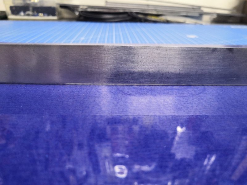

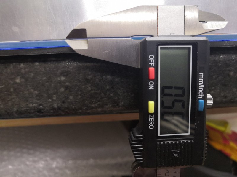

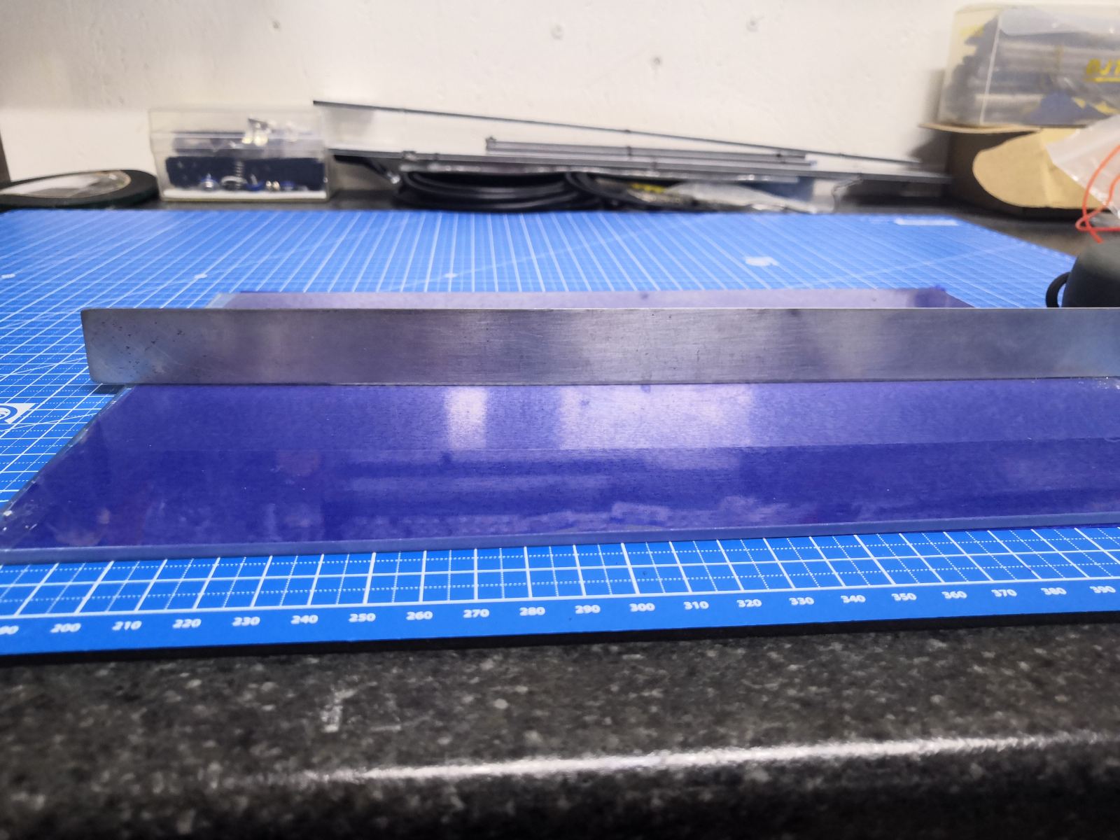

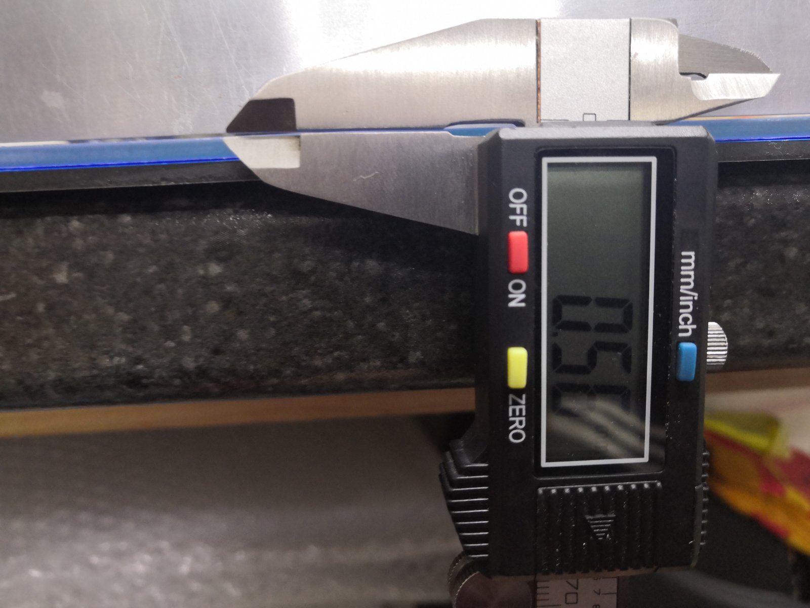

Непрочитанное сообщение sega2177 » 12 ноя 2019, 16:30
вот кривое стекло

Непрочитанное сообщение evgenVST » 12 ноя 2019, 16:51
Поставить зеркало и не париться .
