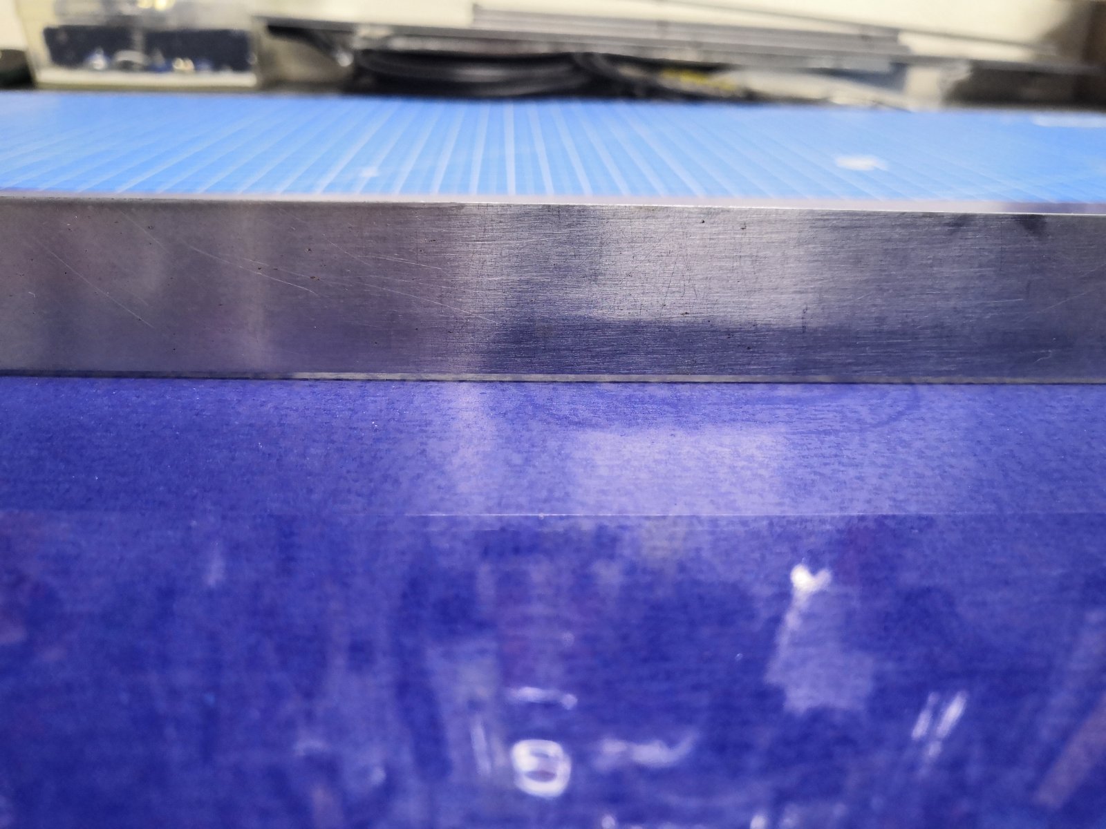

sega2177
Сообщения: 30
Зарегистрирован: 28 окт 2019, 09:15
Откуда: Тарко-Сале
Непрочитанное сообщение sega2177 » 12 ноя 2019, 09:28
я тоже думал, что не бывает, а нет-бывает, заказал с али ситаловое стекло, пришло целое и хорошо упакованное(это было весной), поставил 5 звезд и завершил заказ,а когда начал ставить,то очень удивился-оно кривое по длине,а по ширине ровное, как не прижимал,оно не стало ровное на столе,а спор уже не открыть. Потом сделаю фото,покажу. Я пока печатаю на скотч синий широкий, остался от другого принтера. А по поводу стеклорезки,нет у нас такого, живу в такой з..е, но это ладно, могу и сам вырезать, не проблема). А вот ложил стелкло от ксерокса-оно лопнуло((.

sega2177
Сообщения: 30
Откуда: Тарко-Сале
Непрочитанное сообщение sega2177 » 12 ноя 2019, 16:30
вот кривое стекло
evgenVST
Сообщения: 692
Откуда: Пермь
Благодарил (а): 82 раза
Поблагодарили: 33 раза
Непрочитанное сообщение evgenVST » 12 ноя 2019, 16:51
Поставить зеркало и не париться .
