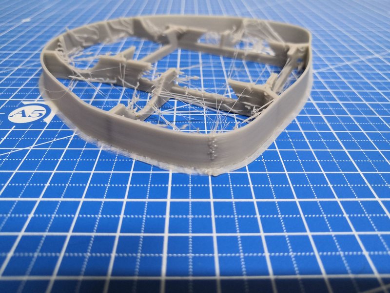

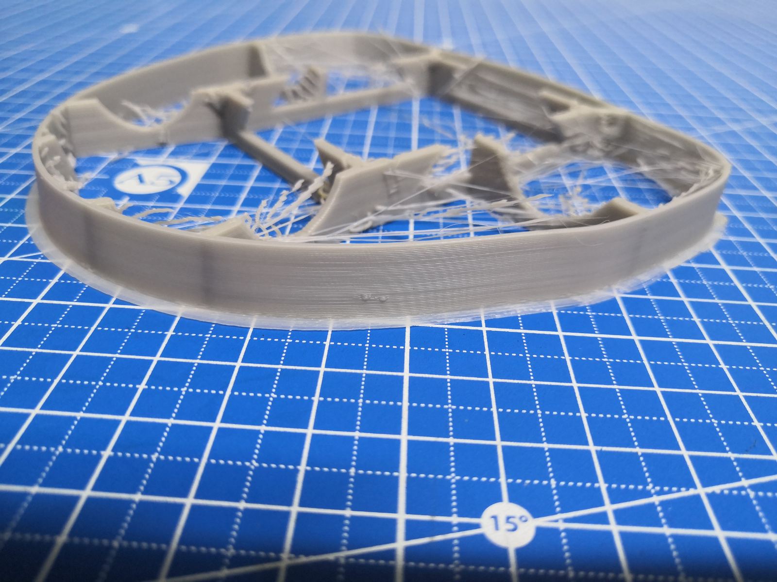

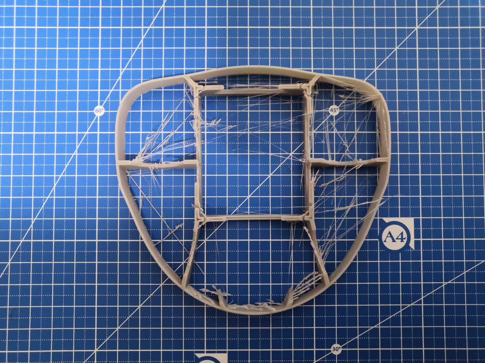

Непрочитанное сообщение sega2177 » 22 ноя 2019, 17:29
что-то у меня уже голова кругом идет,помогите что не так. Пытаюсь распечатать деталь-снаружи ровно,внутри протяжки какие-то. И еще-можно как-то уменьшить капли в начале и конце слоя?
Непрочитанное сообщение IslandSky » 22 ноя 2019, 17:39
sega2177 писал(а): ↑
22 ноя 2019, 17:29
Нужно в слайсере включить откат (ретракт), чтобы при холостых перемещениях филамент вытягивался назад, предотвращая самопроизвольное вытекание пластика. Правда его еще придется настроить, чтобы качественно печатать.

Непрочитанное сообщение Mazayac » 23 ноя 2019, 00:45
Mazayac писал(а): ↑
22 ноя 2019, 13:36
20 ноя 2019, 13:12
Чтобы ничего не расслаивалось, я бы рекомендовал температуру 110/240, слой 0.2, обдув 40-50%, скорость 80, "текучесть" (экструзия) в слайсере 105%.
Да, повеселее стало. Спасибо.
А, нет, показалось.
Новый обдув вообще рассыпался на нитки.
Готовый G-код для теста, не зависимого от моих настроек Cura, сейчас поищу в теме...

Непрочитанное сообщение Mazayac » 23 ноя 2019, 01:29
3D-SPrinter, а-ха-ха! "Дело было не в бобине..."
Вернее как раз в бобине :) Филамента.
На каком-то этапе я сменил прошивку, неправильно установив делитель шагов экструдера. Разок в меню энкодером поправил и успокоился, а оно ж сбрасывается при перезагрузке.
Пластика подавалось в два раза меньше :lol:
