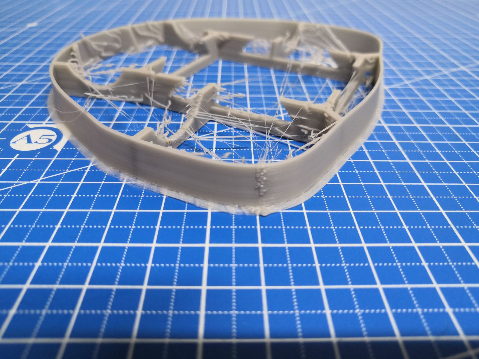

что-то у меня уже голова кругом идет,помогите что не так. Пытаюсь распечатать деталь-снаружи ровно,внутри протяжки какие-то. И еще-можно как-то уменьшить капли в начале и конце слоя?
Непрочитанное сообщение IslandSky » 22 ноя 2019, 17:39
sega2177 писал(а):
22 ноя 2019, 17:29
Нужно в слайсере включить откат (ретракт), чтобы при холостых перемещениях филамент вытягивался назад, предотвращая самопроизвольное вытекание пластика. Правда его еще придется настроить, чтобы качественно печатать.
