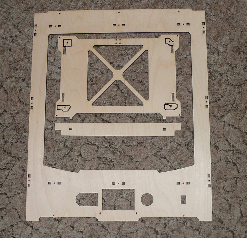

Всем привет! Собираю потихоньку спринтер, пока вроде всё ок. На детали кровати (на которую ствится тёплый стол) нашёл отверстия, у которых нет ответной части, судя по фотографиям туда нужно вкручивать винты, но тогда не понятно как сделать ответную часть, самому просверливать?

mendel писал(а): На детали кровати (на которую ствится тёплый стол) нашёл отверстия, у которых нет ответной части, судя по фотографиям туда нужно вкручивать винты, но тогда не понятно как сделать ответную часть, самому просверливать?
Фото покажите, так не понятно.

AKDZG писал(а): Фото покажите, так не понятно.
Да 100% речь идет о раме стола, на которую крепится стол, сама она в свою очередь крепится на консоль. Да в собраной консоли нет отверстий под рамку стола, только вырезанные направляющие, я закрепил на саморезы, чуть расверлив.

Непрочитанное сообщение mendel » 25 дек 2016, 11:57
Я так понял необходимо просверлить отверстия и вкрутить шуруп. Ещё вопрос про оптический концевик по оси Z. Можно немного размеров где там отверстие сверлить под крепление шторки?
Да все верно. Про оптический концевик - творческий подход, кто как, в блоге мастерских по 233 есть размеры, а также в этой ветке тоже есть пример (проще).

Непрочитанное сообщение 3D-SPrinter » 25 дек 2016, 20:07
mendel писал(а): Я так понял необходимо просверлить отверстия и вкрутить шуруп.
Конечно!
mendel писал(а): Ещё вопрос про оптический концевик по оси Z. Можно немного размеров где там отверстие сверлить под крепление шторки?
В крайнем нижнем положении стола отметьте маркером через окно в "полу" принтера. Шторка загибается из алюминия, высота шторки 18 мм. К столу шторка крепится на шуруп и клей. Концевик тоже приклеивается.
