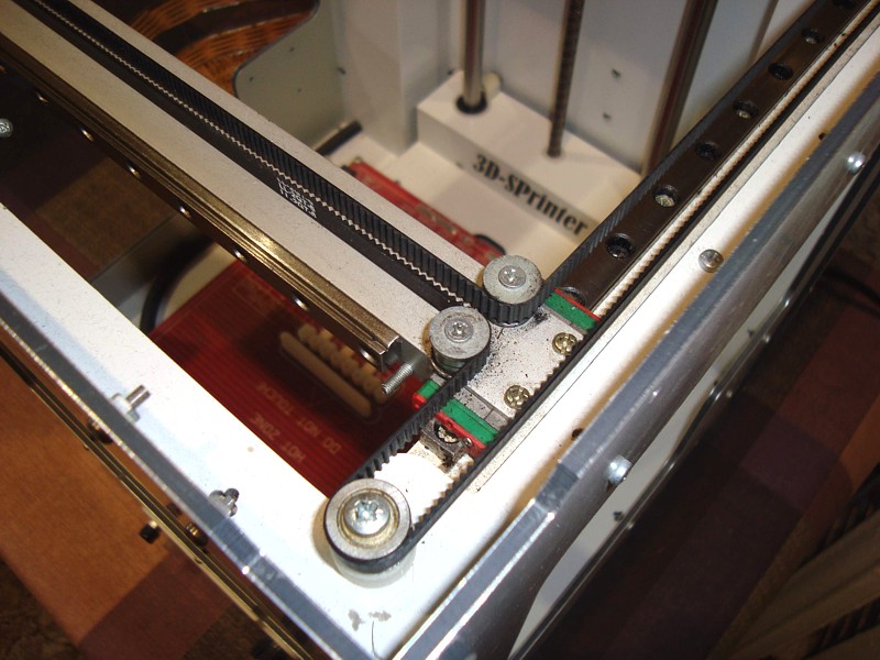

Со Спринтером у меня редкие, но меткие головняки: каретки клинят, ремни жрёт - последнее прямо беда-беда, не могу победить, может более жёсткий полиуретановый поможет, как приедет. Фланцевых подшипников ещё других заказал, может в них проблема.

Это потому что "Хивин". Обычные китайские (например, KGT https://aliexpress.ru/item/100000748047 ... 1614715833 ) никогда не клинят. Поставил и забыл. Да и чему там клинить? Конструкция кареток элементарная. Накрайняк можно разобрать каретку и подчистить заусенцы на возвратных каналах шариков.

ремни жрёт
Это как жрёт? Пыль что ли с них сыплется? Да и фиг бы с ней, у меня самый старый ремень на фанерном 222-м уже 6 лет трудится, и ничё...

3D-SPrinter, да-да-да, а БМВ надо чинить потому что немецкая машина. Вот китайские Амулеты - они хорошие.
Сарказм офф.
Из последней каретки вымыл пару стальных "заноз", похоже залетели, пока принтер на полу у верстака простаивал месяцами, дожидаясь сборки. Это не его вина. А Эндер дубовый, у него колёсья не заклинят, хоть засыпь стружкой :) Так что для подростка - самое то.
Ремни сжирает прямо осыпающимися крошками, после чего так протачивается тыльная сторона ремня (которой он огибает подшипники на балке), что начинает слетать. Жрёт именно верхнюю грань. С шайбами между подшипниками уже игрался, и побольше, и поменьше делал рабочую зону. Вот собираюсь комплексно повысить жёсткость этих узлов, поставив уголок вместо дибонда, ремень пожёстче и подшипники от другого продавца.
Непрочитанное сообщение 3D-SPrinter » 03 мар 2021, 19:16
Mazayac писал(а): ↑
03 мар 2021, 19:10
Ну так чтобы не слетал, я на своих принтерах ставлю верхними обычные подшипники (не фланцевые) и шайбочки.
Вот третий год ремню на очень интенсивно работающем первом в природе (ещё досерийном) Техно. Ну напылил ремешок, да и ладно... Ни разу тут ничего не чистил, не менял, не смазывал. Принтер испечатал килограмм 30-40 пластика.

Непрочитанное сообщение Mazayac » 03 мар 2021, 19:21
3D-SPrinter, попробую верхние заменить на обычные с шайбами, спасибо.

Непрочитанное сообщение 3D-SPrinter » 03 мар 2021, 19:23
Mazayac, такие шайбы М4х12 https://www.obi.ru/metricheskii-krepezh ... /p/3059912 всегда есть в ОБИ на Родионова. Винты М3х16 с потайголовкой для центровки шайб. Если обычные подшипники взять по-приличнее (АБЕК-5), то ролики будут вечные и без закусываний.
