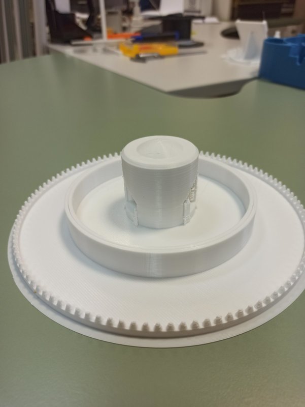

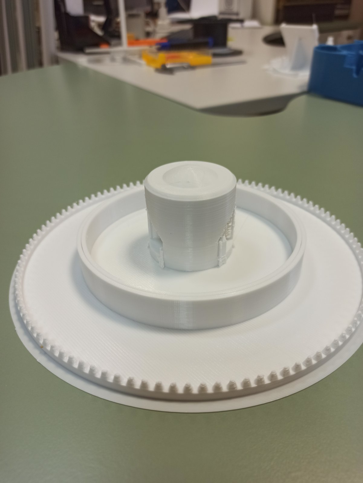

В общем, этот пока максимум, чего я смог добиться.
Слева сегодняшний, справа вчерашний.
Вчера было хуже. Частота волн уменьшилась втрое, и глубина стала меньше, но возможно просто размазалась по более широкой волне.

Вполне хорошее качество , принтер приработается будет маленько получше . Ещё на качество рельсы влияют но в первый год разница между Хивин и китайскими стремится к нулю , позднее будет заметно.
