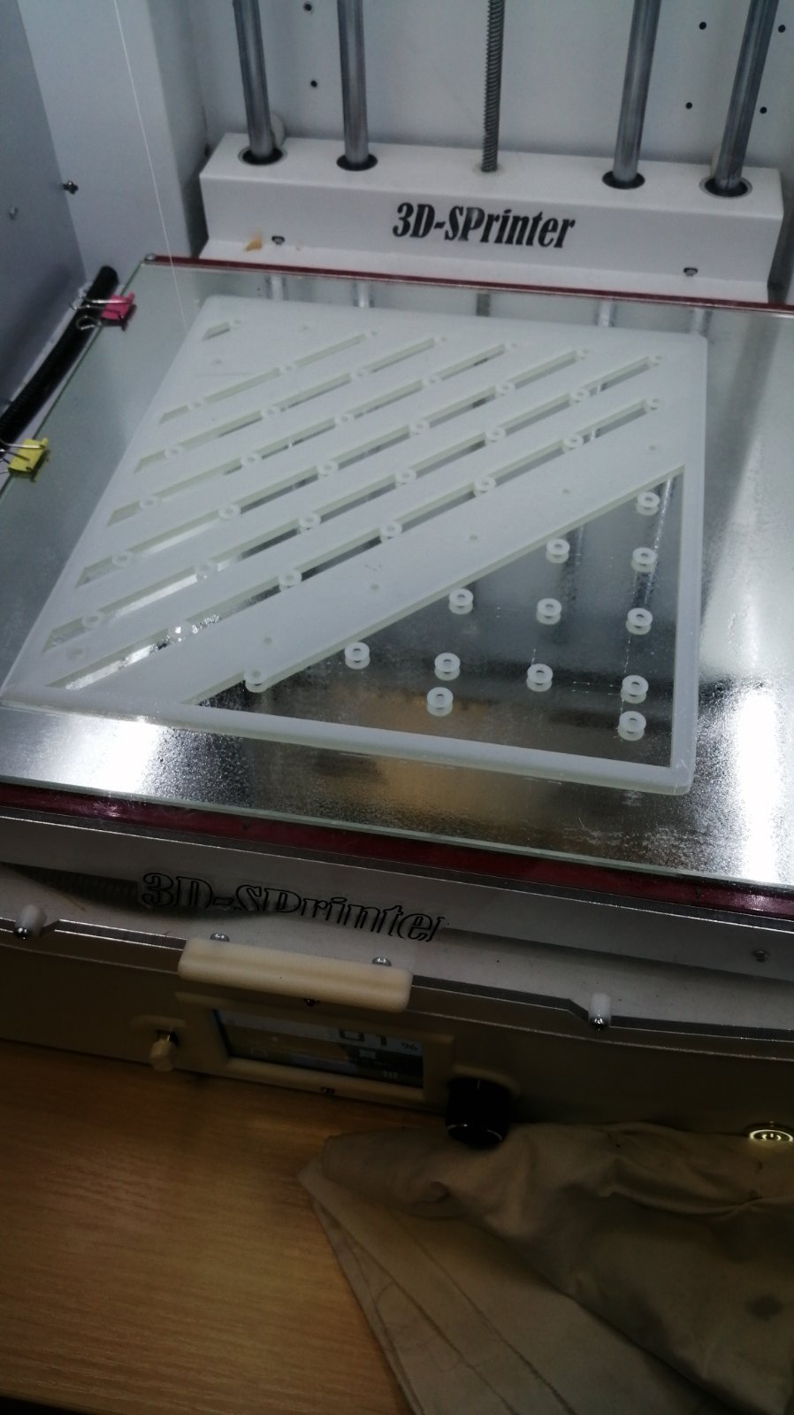

Сегодня 4 раза упал стол при печати большой модели, причем нормально печатает 1-4% и падает а принтер как будто не замечает этого и дальше печатает в воздухе. Файл сделан в куре 4.4.1 материал Петг (вообще переделывал файл 3 раза, думал, может что я не так сделал). Причем только ночью печатали столик для съемки.
И все было хорошо.
0-02-0a-64b188f8762b8c277c029b5d2159f31703f39c7391dbea9f591831eff65f5c60_8267ce9a.jpg
И начинает хорошо.
0-02-0a-ecaa43c263621259a770b43bf7d3fbe702b42604e09f2d460f64d84c7e9cfb01_24820be1.jpg
Есть одно отличие - масштабировал деталь прямо в куре на 0,4% по осям Х и У , но там баг с % по 2м осям, и выставлял тупо нужный размер, не трогая проценты.
Может ли быть причина в масштабировании в куре и как проверить файл и понять причину падений стола?
