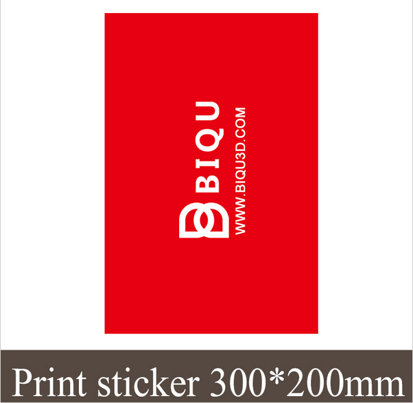

Кто нибудь пробовал вот такие стикеры клеить на стекло? В обзоре паренёк из Украины говорил, что детальки липнут хорошо и стикера хватило у него на 3 кг пластика и стекло каждый раз отмывать не надо от лака или клея. Если 10 штук заказать, то лист получается 150 рублей.

Непрочитанное сообщение AKDZG » 22 янв 2017, 13:31
H_u_n_t_e_r, я использовал каптоновый скотч во весь стол и плёнку Ломонд. У них два минуса: сложно наклеить без пузырей и постепенно появляются новые пузыри, вытягиваемые деталями. Долго я с ними мучался, пока не начал мазать стол клеем-карандашом UHU. Кому-то больше нравится лак, но его нужно подбирать и он имеет запах.

Для PLA я использую строительный скотч с ребристой поверхностью. Держит хорошо, но минус, что приклееваемая поверхность детали тоже будет ребристой :)

Sound_Priest, PLA держится на чистом стекле при 60 градусах стола.
Непрочитанное сообщение 3D-SPrinter » 22 янв 2017, 17:57
Alex Post писал(а): Все сломанные стёкла были сломаны слишком сильно приклеившимися моделями
А если пользоваться правильным лаком для волос, то оконное стекло может быть вообще вечным. У меня где-то лежит запасное стекло ещё от Менделя, который я уж и не помню сколько лет назад собирал.
H_u_n_t_e_r писал(а): то нибудь пробовал вот такие стикеры клеить на стекло? В обзоре паренёк из Украины говорил, что детальки липнут хорошо и стикера хватило у него на 3 кг пластика и стекло каждый раз отмывать не надо от лака или клея.
Уже в который раз рекомендую, купить лак для волос Лонда Профессионал и забыть о проблемах с прилипанием пластика к стеклу. При достаточно интенсивной печати я мою стекло от лака где-то раз в полгода.
