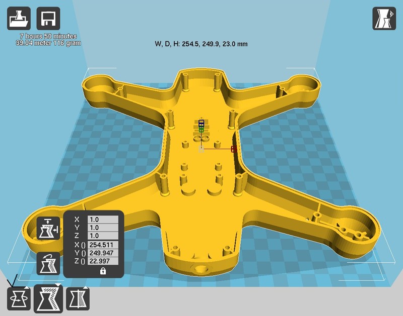

Планирую этим летом напечатать и испытать несколько плавающих квадриков.

Мне как раз интересно замоделить, напечатать, оптимизировать и испытать плавающий водонепроницаемый квадрик. Это интересная техническая задача.

Да у меня и своего хлама навалом. :D Те же аккумы 100С валяются без надобности. Потому что мне интересно собрать энергоэффективный квадрик на копеечных 18650. Т.е. ток висения должен быть не больше 8А и время полёта не меньше 20 мин. Вот это непростая задача, особенно с тяжёлым герметичным корпусом и видеокамерой. И корпус надо замоделить и напечатать максимально прочным и лёгким. Вот и развлекаюсь... :)
