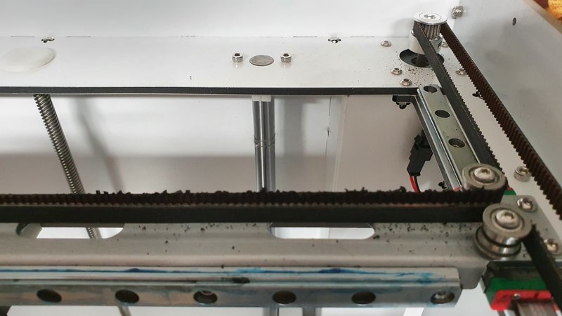

А вот мой свежий ремень, часов 20 печати:
Может рельса потому и подкусывает, что на консистентную смазку налипает крошка с ремня?

AHTOH, я проверял эту версию, да. Уж больно мёртво каретка встаёт, что называется колом - вряд ли резиновая пыль так может. Плюс (важный) у меня каретки Hiwin - а на них пыльники не декоративные, как на китайцах, очень плотно резиновой кромкой рельсу обхватывают.
В первой каретке явно вина шариков, очень много в ужасном состоянии (это при том, что принтер месяц как запустил - писал уже, такое ощущение, что её либо хранили в воде, либо набили "мусором" вместо шариков), а из второй на тряпочке осталась пара стальных иголок, дефектный шарик только один.
Тут ось ролика явно не перпендикулярна плоскости XY. Да и ремень, подозреваю, сильно перетянут. Ось правится элементарно руками (если пальцы сильные), или пассатижами. Загнуть винт М3 в нужном направлении не проблема. Да и Х-балку лучше заменить на алюминиевый уголок. Он твёрже дибондной балки, на нём ролики стоят прямее. В общем, это неисправность, которую нужно было сразу устранять.

Ага-ага, устранять. Винты там перекручены/заменены уже по четыре раза (не гнутые!), с разными комбинациями гаек и шайб - бестолку. Первый ремень уже на помойке. Второй - перевёрнут, когда первую сторону чуть подъело. И снова ахтунг.
Вот все 4 оси разом проблемные.
Поставил 623 с шайбами (даже не М4, а М3 шикарные нашлись нужного диаметра), продолжаю наблюдение.

Mazayac писал(а): ↑
03 мар 2021, 22:15
оси невертикальны, осыпался ремень пока не выровнял. На натяжных роликах дибонд прогнулся и возможно пластик на шайбах поплыл немного, натяжители выставляю так, что бы когда рукой балку перемещаешь, то ремень по ролику вверх-вниз ходил, но не достигал края ролика даже на больших проходах каретки
ну и высоту всех роликов надо синхронизировать чтоб на балке в края тоже не упирались сильно (там простора на вертикальный ход ремня меньше)

Feym, он прямо сейчас сыпется, винты ровные, перепроверены много раз, нечего и нечем было выравнивать.
Вот прогибание основы из дибонда - это да, сейчас в рабочих версиях (обсуждалась смена его на алюминиевый уголок).
Высота всех роликов сразу синхронизирована - это со Спринтером как "отче наш".
Попробуй прямо руками, или пассатижами загнуть ролик в обратном направлении, чтобы ремень вниз ушёл. Вполне может быть, что проблема решится.
