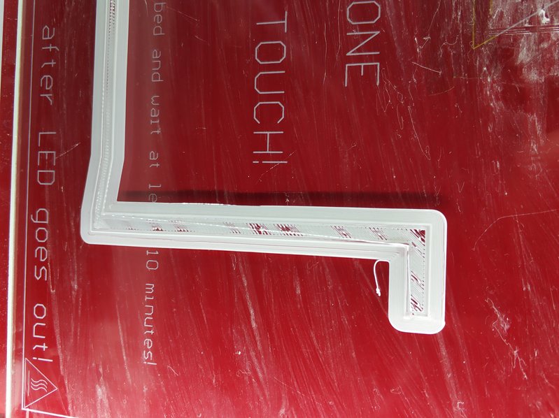

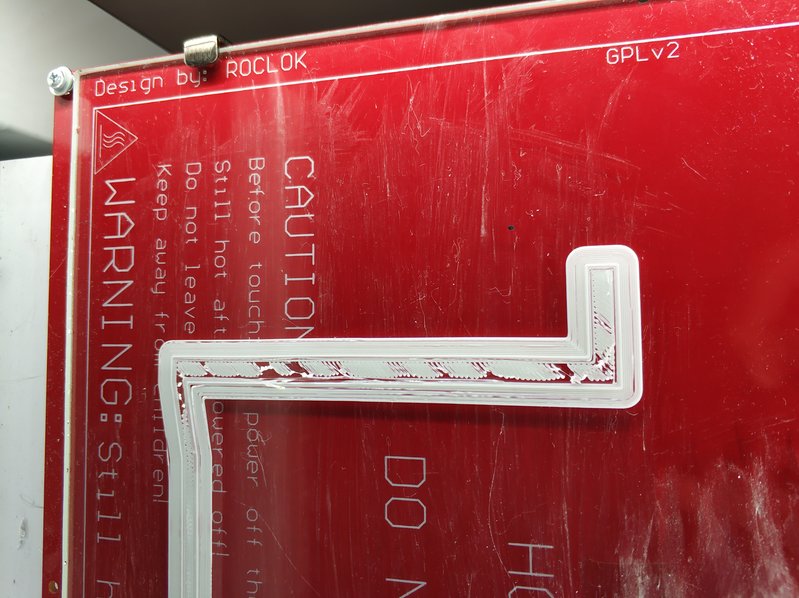

Немогу победить первый слой в куре уже поставил 110 % поток , на самом принтере тоже увеличил экструзию 120% и все равно что то неполучается

IIOJIYHO4HUK, очевидно проблема не в настройках, а в физическом мире.
Прогреть сопло, сделать метку маркером на прутке за 10см от фидера, настроить скорость фидера 5мм/с и выдавить через меню 10см пластика. Происходящее заснять или описать: что происходит в процессе (проскальзывания, щелчки?), где окажется метка в конце процесса?

Тут большую роль играет адгезив, намазанный на стекло. Рекомендую энтеродез со спиртом. Скорость заполнения желательно ставить не больше 80 мм/сек. Да и вообще, лучше начинать печатать на скоростях 60-80. Когда всё будет получаться, разгонитесь до 100-120, если захотите. Но я, например, предпочитаю на 80-90 печатать, оно как-то тише, спокойнее и надёжнее получается. :)
Ну и просто вручную во время печати первого слоя попробуйте настроить положение стола крутилками (пружинами), чтобы заполнение нормально прилипало без пропусков.

в том то и прикол что настраивал ) стекло не может быть таким кривым ) а именно иногда пропуски появляются как будто в то время пластика меньше подается(

были проблемы с печатью типа таких, когда была плохая трубка боудена с алика (из гуглодока на тот момент, прозрачная) - через нее плохо пруток проходил и шестерня на экструдере в одном месте постоянно проскальзывала

Возможно, мотор экструдера шаги пропускает. Проверьте ток на моторе (напряжение на подстроечнике). Для драйвера 8825 = 0.7-0.75 В.

IIOJIYHO4HUK, вот тут описывал пошаговый алгоритм: viewtopic.php?f=25&t=104&start=3000#p51516
Делали?
Надо конечно ещё расширить причинно-следственные действия:
При проскакивании вала с шестернёй (когда толкает-толкает, а потом раз - и "отпрыгивает" назад) - можно попробовать увеличить ток на драйвере, но точно такой же симптом и при обгоревшем конце трубки или забитом сопле.
При провороте или покачивании шестерни относительно вала - затянуть винт крепления, возможно на фиксатор резьбы.
