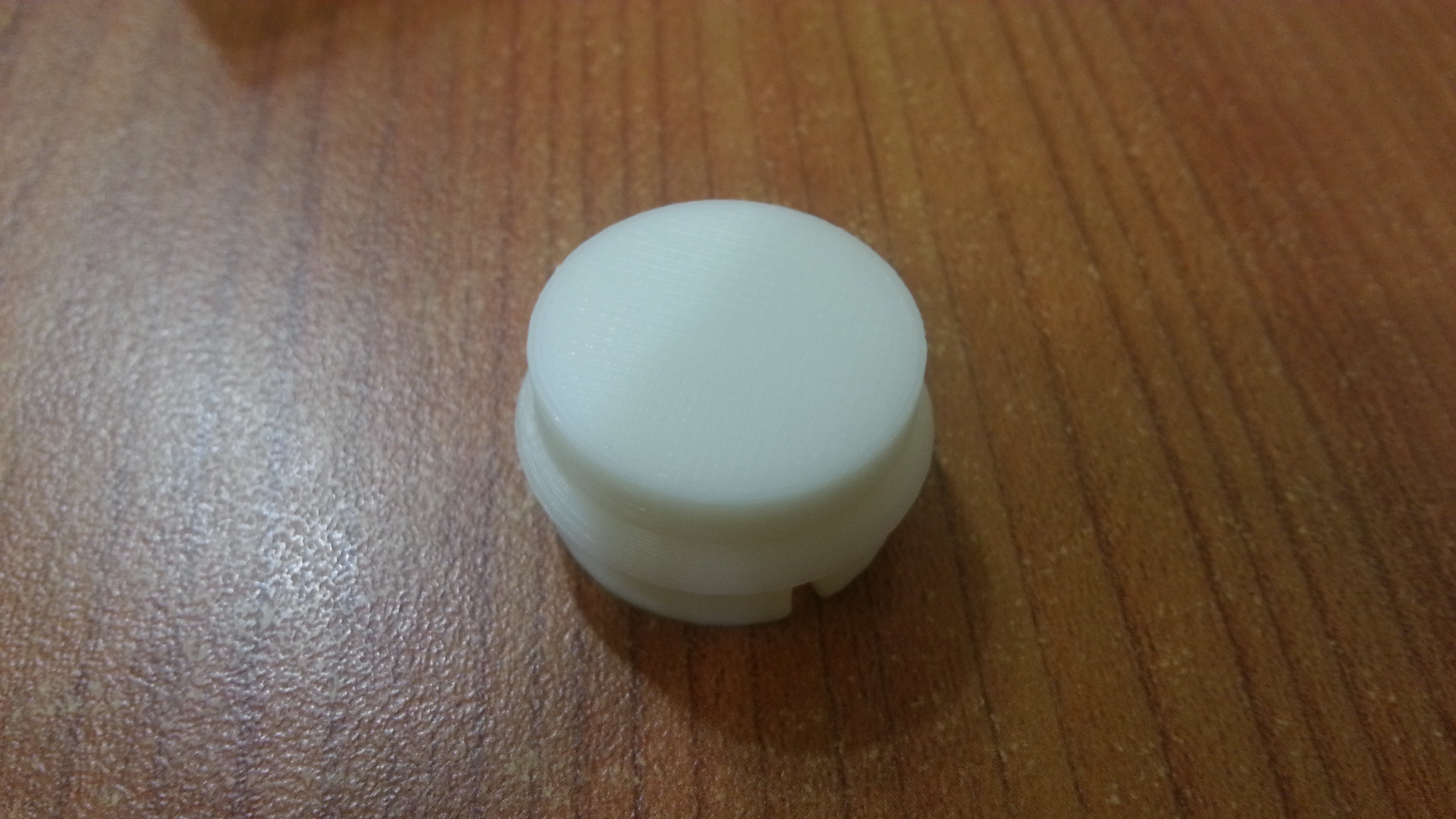

Непрочитанное сообщение lilden2008 » 15 фев 2018, 19:17
Итак, новые известия с полей: БФ-2 + изопропиловый спирт творят чудеса))) Развел в соотношении 1 к 3,5 примерно. Нанес кистью на стекло два слоя, с небольшой межслойной сушкой. Чуть подсох второй слой, положил стекло на стол принтера.
Пробная печать - прилипание шикарное, все четко, как и хотелось) Отпечатал заглушку оси Z, заглушку карты SD, обдув РАМПСа.
На обдуве РАМПСа слой поставил 0,3, заглушки на 0,2 печатал. Изогнутая часть чуть подпортилась из-за того, что скорость накрутил вручную высокую, и поздновато уменьшил) Но все равно получилось хорошо.
Ну и фотки соответственно ниже:

Непрочитанное сообщение 3D-SPrinter » 15 фев 2018, 20:00
lilden2008 писал(а):
15 фев 2018, 19:17
Поздравляю с успешным запуском в эксплуатацию! :idea: :)

Непрочитанное сообщение lilden2008 » 15 фев 2018, 20:04
15 фев 2018, 20:00
Спасибо, Андрей) Заказал еще драйвера 2208 на оси X и Y - чтобы домашних не раздражать звуком движков и иметь возможность печатать в любое время))
