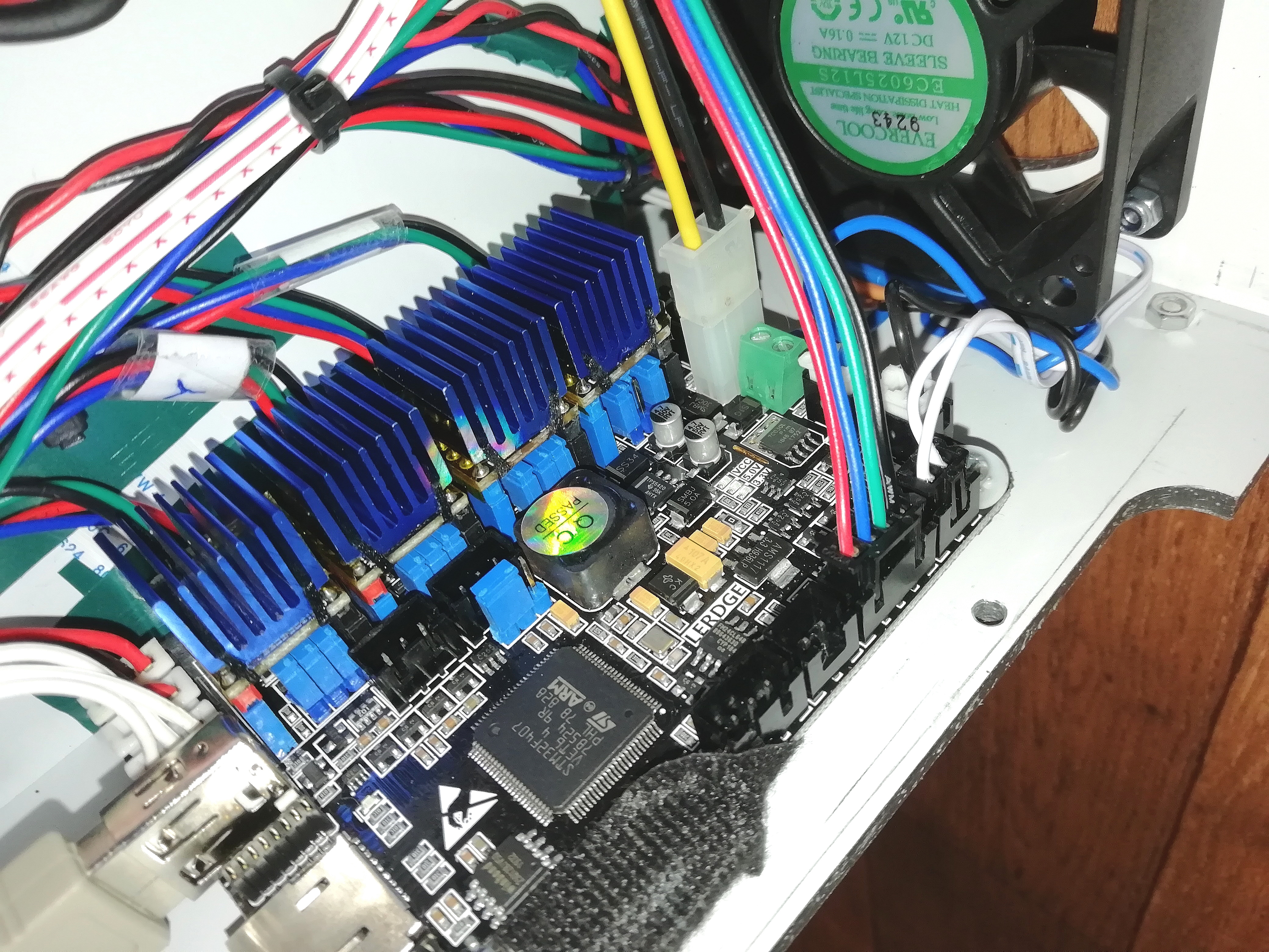

Но брать лучше с большими радиаторами:

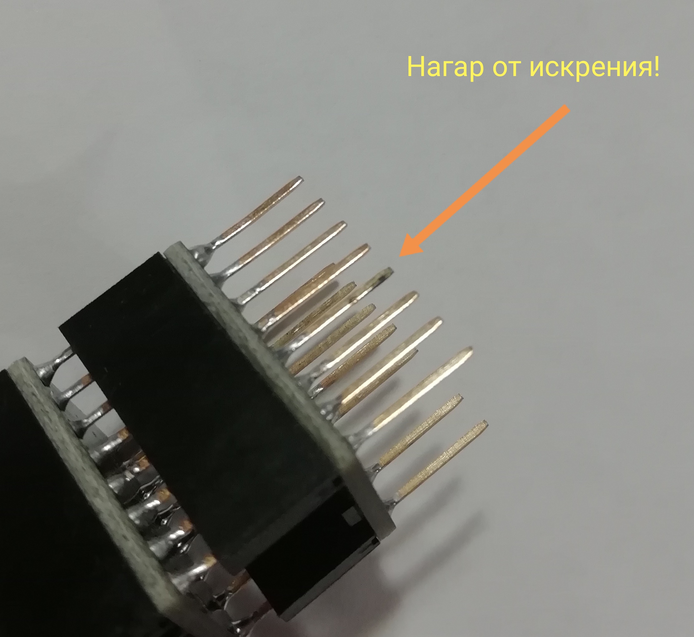

Непрочитанное сообщение Sat » 25 май 2020, 13:28
Feym писал(а):
24 май 2020, 14:54
Вот еще что вычитал про прослойку для драйверов...
По второму пункту - нет ли такого же влияния на H боте? Может поэтому еще воблинг может проявляться?
От этих проставок толку мало, а вред точно есть. Я чуть плату не спалил. Контакты не стандартные, сечение не соответствует. В результате контакты подгорели при включение. На фото:

Непрочитанное сообщение Feym » 25 май 2020, 13:39
Sat,
ставил просто гребенки для поднятия драйвера и доп продува, пришлось выводы заворачивать вокруг своей оси чтоб контакт лучше был, бывало отваливались драйвера, вроде снял их вообще в итоге
