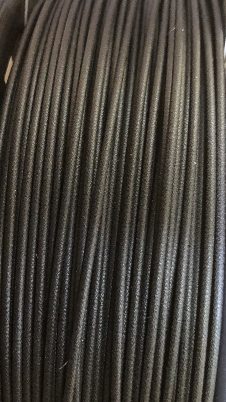

Погонял все режимы. По-моему, у меня просто пропуск подачи филамента.evgenVST писал(а): ↑01 авг 2020, 06:47Наверно GREG то я ставил ретракт 7-8 мм скорость 80 мм , скорость печати 50-55 мм в сек , и температуру чуть поднял было 230 ставил 238 . Тогда стало боле менее печатать но все равно сопливит. Раньше проблем с этим пластиком не было ( есть который пол года лежал так он отлично печатает ) .
Сам пластик на ощупь очень шершавый. Ногтем проводишь, чувствуются пупырышки. Может проблема с подачей?
Очень похоже, что идут пропуски экструдии.

- Сообщения: 11022
- Поблагодарили: 1039 раз
Это вообще чго-то не то положили под видом ПЭТГ.
Нормальный ПЭТГ блестящий и гладкий.
То, что на фотке - явно в помойку. А лучше производителю в обмен на деньги.
