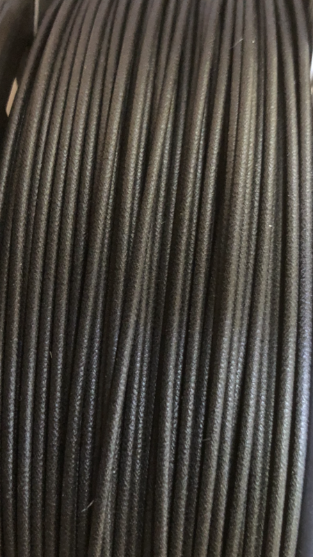

Beer100
Сообщения: 530
Откуда: Минск
Благодарил (а): 25 раз
Непрочитанное сообщение Beer100 » 02 авг 2020, 01:03
Вот так выглядит текстура поверхности пластика. Может это брак какой то?
Сообщения: 10969
Поблагодарили: 1031 раз
Непрочитанное сообщение 3D-SPrinter » 02 авг 2020, 02:00
Beer100 писал(а):
02 авг 2020, 01:03
Это вообще чго-то не то положили под видом ПЭТГ.
Нормальный ПЭТГ блестящий и гладкий.
То, что на фотке - явно в помойку. А лучше производителю в обмен на деньги.
Beer100
Сообщения: 530
Откуда: Минск
Непрочитанное сообщение Beer100 » 02 авг 2020, 02:01
Спасибо за разъяснение ))
Это брак?
Сообщения: 10969
Непрочитанное сообщение 3D-SPrinter » 02 авг 2020, 02:02
Beer100 писал(а):
02 авг 2020, 02:01
Это брак?
Не знаю, я такого вообще не встречал.
