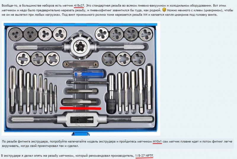

Пока собирал материал по экструдеру наткнулся аж на 3 названия метчика для пневмофитинга :shock:
Так какой метчик нужен?:) Всего, я так понял, на принтер нам нужны метчики М3, М4 и дюймовый на пневмофитинг? Можно ли его заменить метрическим?
Непрочитанное сообщение 3D-SPrinter » 03 май 2017, 22:26
Этот метчик не нужен. Резьба под пневмофитинг на экструдере давно нарезается во всех КИТах.

Возможно у меня старая партия, т.к. резьбы нет в канале и фитинг не идет.
Непрочитанное сообщение 3D-SPrinter » 03 май 2017, 22:43
В 2017 году на всех КИТах должна быть резьба. Может я и забыл нарезать, но это очень маловероятно. :?
Все правильно: я свой осенью 16го заказывал, поэтому и нет :)
Для пневмофитинга нужен метчик, указанный мной, 1/8-27NPT. Это если не пользоваться лайфхаками, а просто нарезать резьбу. И да, нужны еще метчики M3 и M4.
