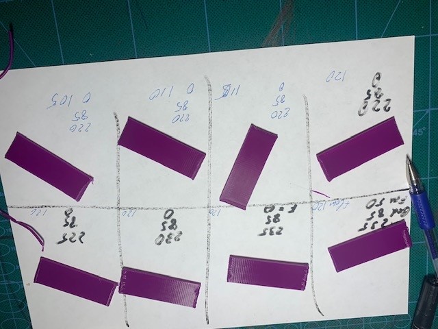

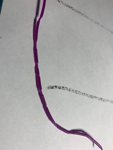

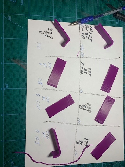

вечер добрый всем.
В общем проверил я материал. При попытке согнуть он вытягивается немного но не ломается. Напечатал несколько тестовых полосок толщиной 3 и высотой 20 мм в разных режимах, в том числе и в том что печатал крыльчатки. Что интересно - я руками не смог сломать не один экземпляр????? ничего не понимаю.
Пассатижами - гнется но не ломается - чудеса) Экструзию понизил до 105% ухудшения качества не заметил - не помню уже зачем я ее до 130 поднимал - где-то тут на форуме вычитал))
В общем у меня остается версия что со временем меняются свойства материала - монтировать начали дней через 5 после печати.
Температура при монтаже была градусов 20 - версию с пониженной температурой я не отвергаю полностью.

Значит, с материалом всё нормально. Возможно, он становится хрупким при отрицательных температурах.Григорий Чумакин писал(а): ↑26 сен 2021, 15:49Что интересно - я руками не смог сломать не один экземпляр????? ничего не понимаю.

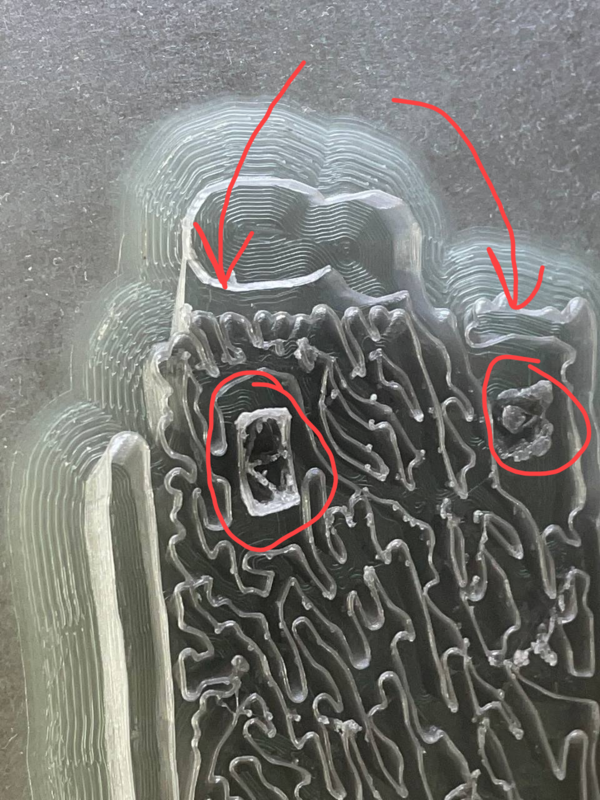

Почему-то при печати относительно больших изделий стол начинает сильно трястись:
https://youtu.be/hD5QGcf3KNU
Подскажите пожалуйста из-за чего такое бывает?
Пробовал поднимать и опускать пустой стол, а также стол с грузом -- тряска есть, но не такая большая.
- Сообщения: 11061
- Поблагодарили: 1048 раз
ИМХО, тут сам G-код какой-то странный.
Голова совершает неадекватные рывки и едет по каким-то неровностям на печатаемой детали, от того всё и трясётся.
Сам я такого не встречал, затрудняюсь с рекомендациями.
Кстати, если бы в подобном случае стол не пружинил, были бы пропуски шагов по X-Y и смещение слоёв.
Feym
- Сообщения: 467
- Зарегистрирован: 18 апр 2019, 08:32
- Благодарил (а): 4 раза
- Поблагодарили: 22 раза
надо смотреть в слайсере рендер слоев и настройки, обычно так из-за того, что сопло наезжает на остывший пластик при пересечении уже напечатанных слоев, например так бывает при полном заполнении (когда на одном слое пропечатываются все линии заполнения, а не чередуются, не путать с процентом заполнения) сеткой больших площадей (хотя по логике не должно так как высота текущего слоя не меняется)
как вариант по видео - в слайсере стоит большой процент перекрытия периметров заполнением, переэкструзия или заполнение при остывании плохо прилегает к основе и края заворачиваются вверх, сопло на своем пути цепляет пластик и стол пружинит
