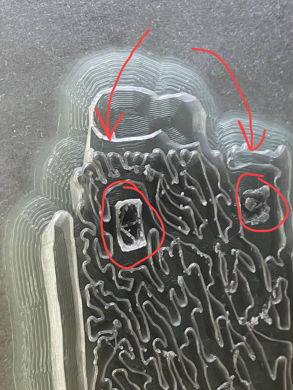

Непрочитанное сообщение Relexey » 28 сен 2021, 22:20
Почему-то при печати относительно больших изделий стол начинает сильно трястись:
https://youtu.be/hD5QGcf3KNU
Подскажите пожалуйста из-за чего такое бывает?
Пробовал поднимать и опускать пустой стол, а также стол с грузом -- тряска есть, но не такая большая.
Сообщения: 11061
Непрочитанное сообщение 3D-SPrinter » 28 сен 2021, 22:54
ИМХО, тут сам G-код какой-то странный.
Голова совершает неадекватные рывки и едет по каким-то неровностям на печатаемой детали, от того всё и трясётся.
Сам я такого не встречал, затрудняюсь с рекомендациями. :?
Кстати, если бы в подобном случае стол не пружинил, были бы пропуски шагов по X-Y и смещение слоёв.
Feym
Сообщения: 467
Поблагодарили: 22 раза
Непрочитанное сообщение Feym » 28 сен 2021, 23:51
Relexey писал(а): ↑
28 сен 2021, 22:20
надо смотреть в слайсере рендер слоев и настройки, обычно так из-за того, что сопло наезжает на остывший пластик при пересечении уже напечатанных слоев, например так бывает при полном заполнении (когда на одном слое пропечатываются все линии заполнения, а не чередуются, не путать с процентом заполнения) сеткой больших площадей (хотя по логике не должно так как высота текущего слоя не меняется)
как вариант по видео - в слайсере стоит большой процент перекрытия периметров заполнением, переэкструзия или заполнение при остывании плохо прилегает к основе и края заворачиваются вверх, сопло на своем пути цепляет пластик и стол пружинит

Relexey
Сообщения: 101
Имя: Alexey
Откуда: Moscow
Благодарил (а): 48 раз
Непрочитанное сообщение Relexey » 29 сен 2021, 11:54
Feym писал(а): ↑
28 сен 2021, 23:51
этот эффект у меня постоянно на краях фигур. Как с ним обычно борятся?
