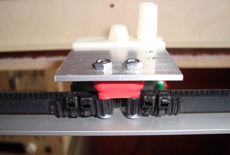

Товарищ автор 3Д Спринтера - может быть вы сделаете небольшую доработку конструкции? Сейчас сколько я понимаю ремень крепится оборачиваясь вокруг винтов и затягиваясь стяжками в петли.
Может быть вы адаптируете для своей конструкции крепление ремня вот из этой вот темы? http://3dtoday.ru/blogs/stunter/tuning- ... -prusa-i3/
Оно более надежное и просто красивое, а "плюс одна пластиковая деталь" погоды не сделают в цене комплекта, вероятно. Точнее даже когда буду заказывать КИТ 233-го я готов буду ее оплатить дополнительно.

Непрочитанное сообщение Alex Post » 18 июн 2017, 13:50
falanger писал(а):
18 июн 2017, 11:01
Я себе намоделировал нечто похожее:
https://yadi.sk/d/r30xAJ233G9DMZ. Можно и прушевское адаптировать, было бы желание.
Андрей же уверен, что надежнее ниток, пропитанных цианакрилатом ничего нет ;)
Там не нитки, а стяжки. Сначала ремень натягивается, прижимается канцелярскими зажимами (которые и для прижима стекла к столу используются). Устанавливаются стяжки рядом с винтами, капается циакрин на ремень, устанавливаются вторые стяжки. Делов на 5 минут, и всё получается очень надёжно, быстро и технологично. Я так собрал десятки СПринтеров, и если бы знал лучший вариант этого узла, то давно бы его использовал, хотя бы для себя любимого. :)
Непрочитанное сообщение Alex Post » 18 июн 2017, 15:37
18 июн 2017, 15:01

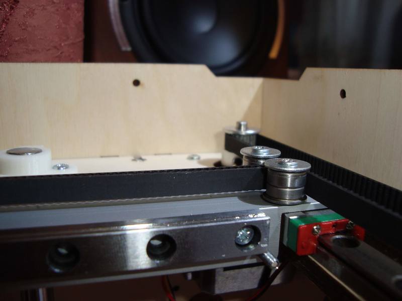

Я смотрю, на картинке еще какая то красная пластмассинка проглядывает, чтоб винты не разъезжались? Тюнинг?
Alxlm
Сообщения: 256
Благодарил (а): 27 раз
Непрочитанное сообщение Alxlm » 18 июн 2017, 15:52
Похоже на термоусадку :)
Самодельный 3D-SPrinter
Сообщения: 11056
Непрочитанное сообщение 3D-SPrinter » 18 июн 2017, 16:06
Конечно термоусадка, чтобы ремень вверх не съезжал и гайки не развинчивались. На винтах по одной гайке сверху, две снизу + резьба в уголке, без всяких печатных сопелей. Зато на десятках собранных принтеров к этому узлу нет никаких претензий - собрал и забыл. :)
