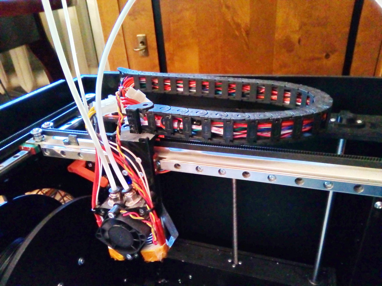

Непрочитанное сообщение Alex Post » 23 июн 2017, 11:09
Ура! Андрей разрешил тюнинговать Спринтер цепями! Тогда вот: (типа тизер ;))
digitalman
Сообщения: 186
Непрочитанное сообщение digitalman » 23 июн 2017, 12:02
23 июн 2017, 11:09
Кстати выглядит не так уж бесполезно - вертикальные габариты принтера уменьшаются, и можно его убирать в шкаф, не мучая провода.
Но лучше про торчащий вбок экструдер расскажите - как они переключаются?

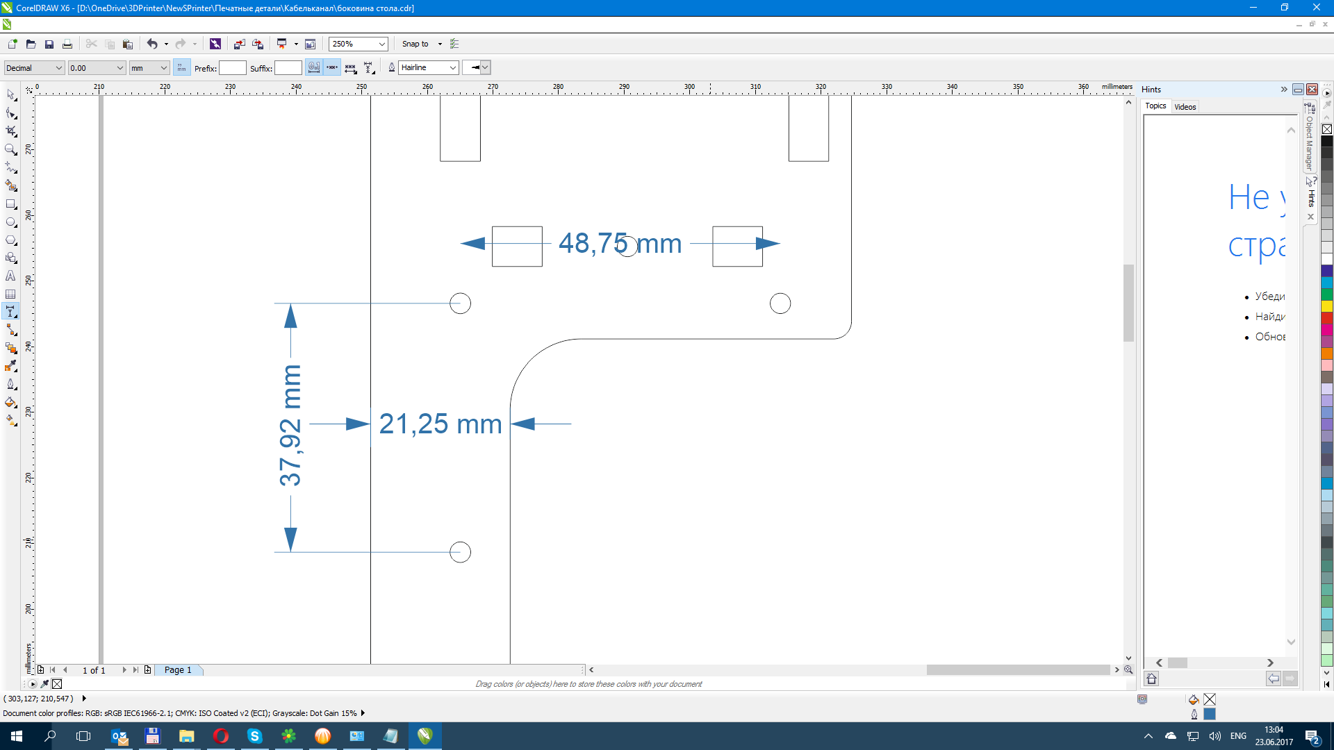

Непрочитанное сообщение Anry777 » 23 июн 2017, 13:07
Андрей
Это нормально???? Или как??? Откуда такие размеры?
Вопрос звучит как - это правильные размеры? Не глюк какой нибудь у меня? От них отталкиваться?????

Непрочитанное сообщение Alex Post » 23 июн 2017, 13:13
Цепь выглядит солиднее, и еще один важный момент: туда очень легко добавлять-убирать-заменятт провода, потому что она открывающаяся. Собственно, поэтому я ее и поставил. А еще - у меня просто не влезали в гофру провода для второго хотэнда и сервы.
Голова - творческая переработка вот этого http://3dtoday.ru/blogs/fix0id/color-pr ... ame-servo/
Ставилась цель сделать все компактнее и для СПринтера. Сейчас пока отлаживаю пятый (или шестой?) вариант :mrgreen: Вроде похоже на то, что окончательный ;) Как только все заработает как задумано - будет статья и тут и на тудэе.

Непрочитанное сообщение 3D-SPrinter » 23 июн 2017, 17:54
Anry777 писал(а):
23 июн 2017, 13:07
Андрей
Да, размеры правильные. Общие габариты много раз масштабировались (например, под толщину материала 6,5 мм и под область печати), отсюда и такие размеры.
