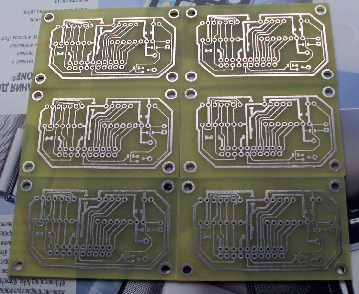

Непрочитанное сообщение antobel » 31 июл 2017, 11:15
Продолжая тему 20х4 энкодера и SD :) по частям...
Спойлер плата (ЛУТ) и схема
Под_ЛУТ.rar
(10.49 КБ) 201 скачивание
