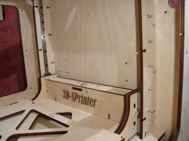

Всем здравствуйте! Начал собирать 3D SPrinter 232PRO, и возникла пара вопросов:
1. Основание по рельсы оси X надо проклеивать или нет, а то корпус уже собрал, а потом наткнулся на форуме на фразу, что нужна проклейка.
2. Гайку на винт-трапецию прикрутил к столу вверх ногами, т.е. юбкой вверх. Сильно критично? Неохота все разбирать.
3. Есть еще вопрос по усилию, с которым должен вращаться винт оси Z со столом. Пока электроника вся не приехала, хотелось бы механику отладить. Рельсы не промывал, поставил так. Вручную кручу винт с небольшим усилием - стол ездит вверх-вниз, не закусывает. Хватит ли мощности мотора Nema 17? Понятно, что вопрос тупой, как и второй вопрос, но это мой первый принтер, хочется чтобы все было правильно.

Здравствуйте!
1. В модели PRO ничего проклеивать не нужно.
2. Вообще не критично с точки зрения механики, но на любителя с точки зрения эстетики.
3. Моторы NEMA17 довольно мощные, особенно на токах больше 1А. Но тут, думаю, и 1А хватит с запасом. Винт можно ещё смазать машинным маслом, он будет легче вращаться.

Непрочитанное сообщение Aleha » 15 май 2018, 14:16
Андрей, спасибо за ответ и за KIT! По третьему вопросу напрягает, что стол с некоторым натягом ездит по рельсам, то есть если его вверху отпустить без винта-трапеции, то очень неохотно вниз двигается.. Когда проверял рельсы, были закусы. Когда их закрепил на столе и установил в корпус (регулировал установку положением оснований рельсов), установил винт - ни разу ничего нигде не закусывало, вручную ездит плавно сверху до низу. Ладно, придет электроника - увижу. :shock:
Он и должен с небольшим натягом ездить. Но можно попробовать ослабить и затянуть винты крепления рельс и стенок тоннелей при разных положениях стола по высоте. Т.е. снять все напряжения в креплении рельс.

Aleha писал(а): ↑
15 май 2018, 14:16
раскатается... как Андрей говорит - просто не затягивайте крепление рельс и планок, а со временем можно подтягивать потихоньку. У меня щас все винты уже затянуты, а стол после окончания печати сам вниз скатывается

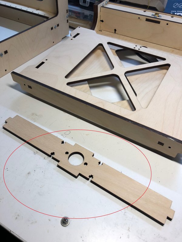

Уважаемые, для чего этот элемент?
uatap
Сообщения: 73
Откуда: МО, Видное
Непрочитанное сообщение uatap » 19 май 2018, 00:39
Beer100 писал(а): ↑
19 май 2018, 00:16
Вариант комплектации под ШВП вместо того, что ты поставил для трапеции.
Выбрось :D

Непрочитанное сообщение Beer100 » 19 май 2018, 00:47
Спасибо, дрова. )))
Но день потерян, в разгадках...

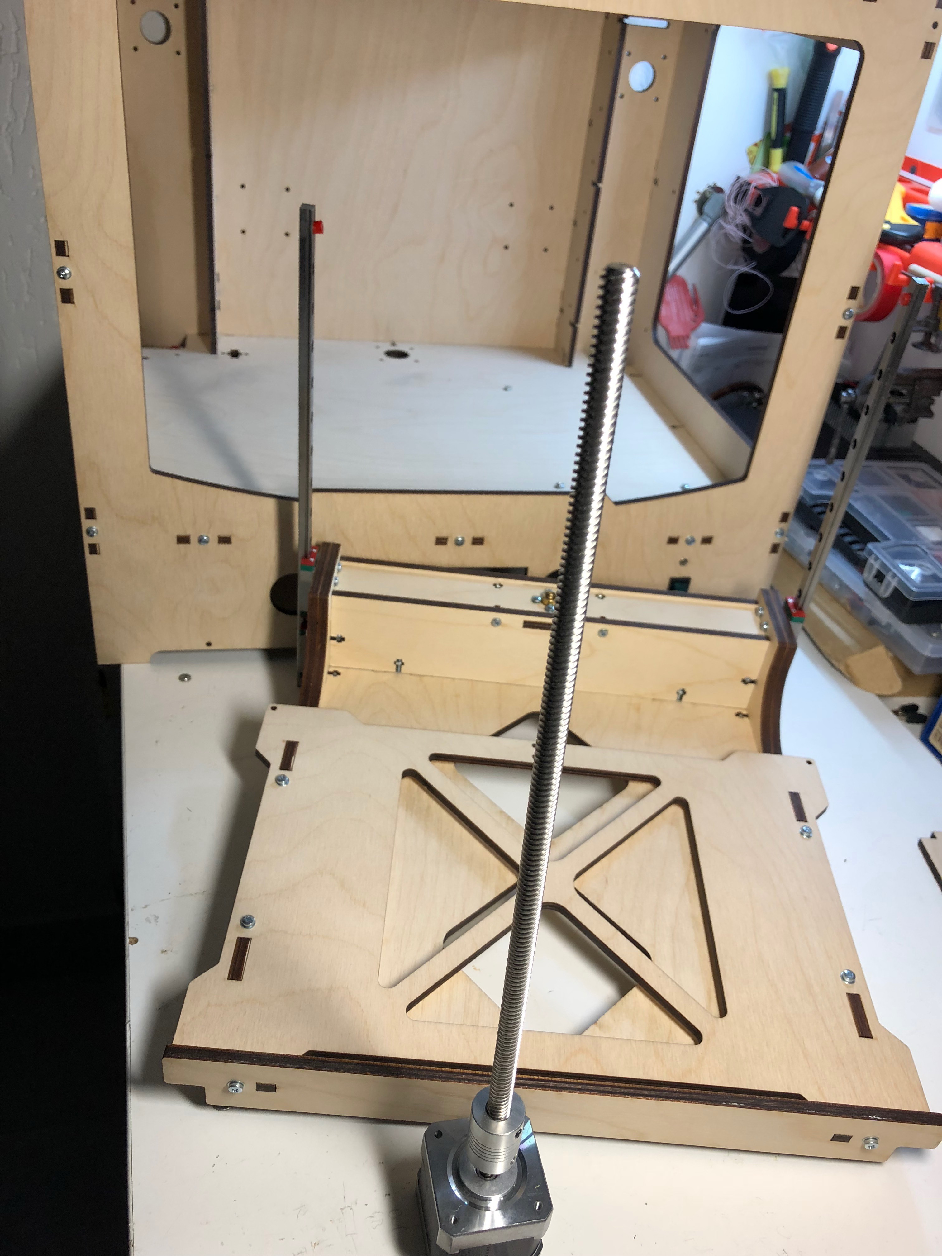

Непрочитанное сообщение Beer100 » 19 май 2018, 00:57
Далее, вставляем стол или прикручиваем мотор с винтом?
Кстати, винт на моторе мотляется как хрен в проруби... Ни как не устранить. Это принципиально?

Непрочитанное сообщение Beer100 » 19 май 2018, 01:21
Или,сначала, прикрутить мотор с муфтой к полу?Потом винт к нему? но как тогда на него стол накрутить?

Непрочитанное сообщение Beer100 » 19 май 2018, 01:27
А вот тут у автора стол прикручен, и у него нет винта!
Ааааааа!!!! Помогите!!!!

Непрочитанное сообщение uatap » 19 май 2018, 01:30
Я делал в том порядке, что Андрей описал на первой странице темы.
Стол с рельсами вставляется в принтер, проверяется чтоб свободно всё бегало.
Винт с мотором собирается отдельно, проверяется чтоб не колбасило, и ставится на место.
