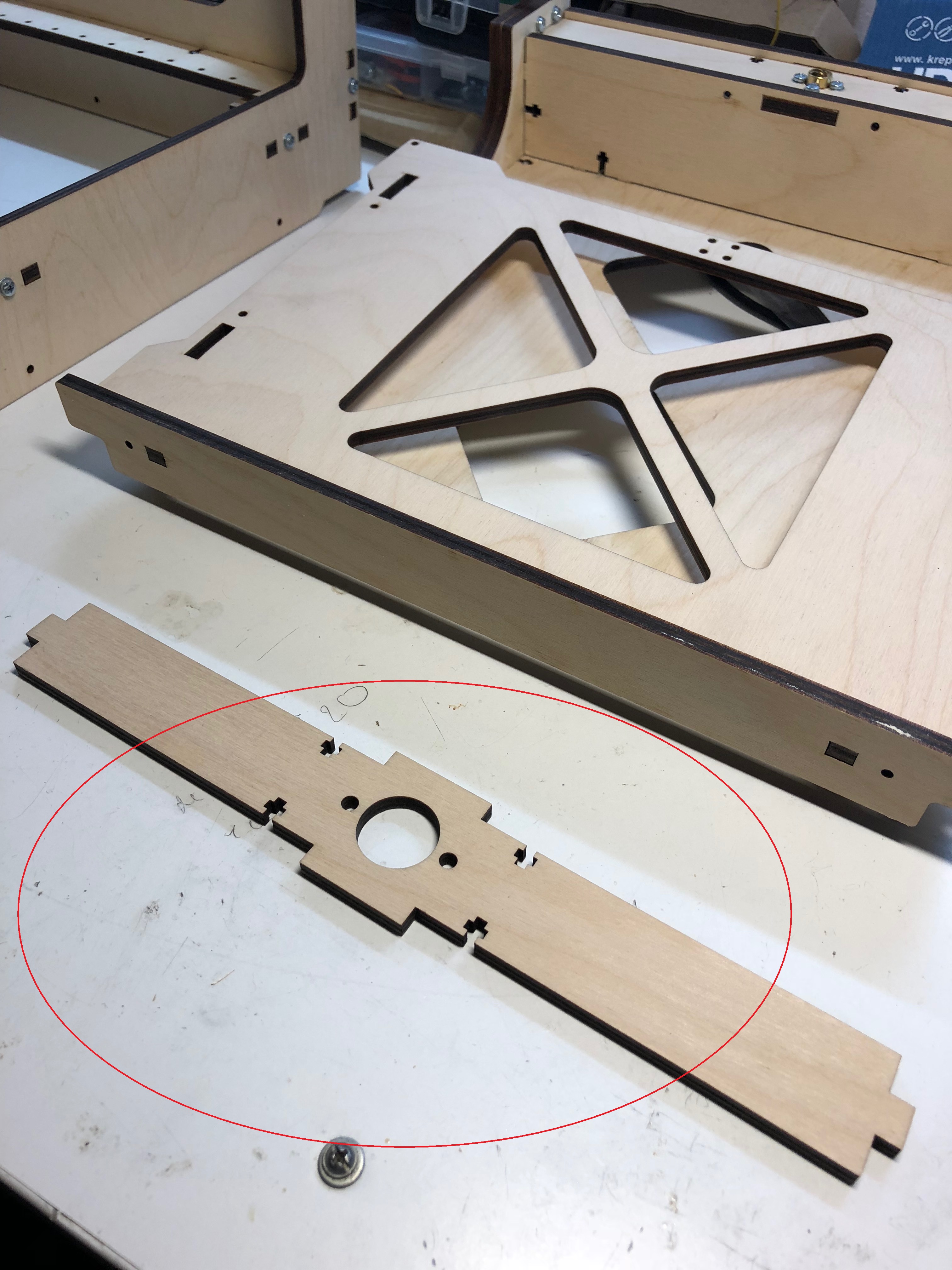

Далее, вставляем стол или прикручиваем мотор с винтом?
Кстати, винт на моторе мотляется как хрен в проруби... Ни как не устранить. Это принципиально?
Beer100
- Сообщения: 536
- Имя: Сергей
- Откуда: Минск
- Благодарил (а): 26 раз
- Поблагодарили: 6 раз
Или,сначала, прикрутить мотор с муфтой к полу?Потом винт к нему? но как тогда на него стол накрутить?
Beer100
- Сообщения: 536
- Имя: Сергей
- Откуда: Минск
А вот тут у автора стол прикручен, и у него нет винта!
Ааааааа!!!! Помогите!!!!

uatap
- Сообщения: 73
- Зарегистрирован: 23 сен 2017, 20:20
- Откуда: МО, Видное
- Благодарил (а): 4 раза
- Поблагодарили: 15 раз
Я делал в том порядке, что Андрей описал на первой странице темы.
Стол с рельсами вставляется в принтер, проверяется чтоб свободно всё бегало.
Винт с мотором собирается отдельно, проверяется чтоб не колбасило, и ставится на место.
