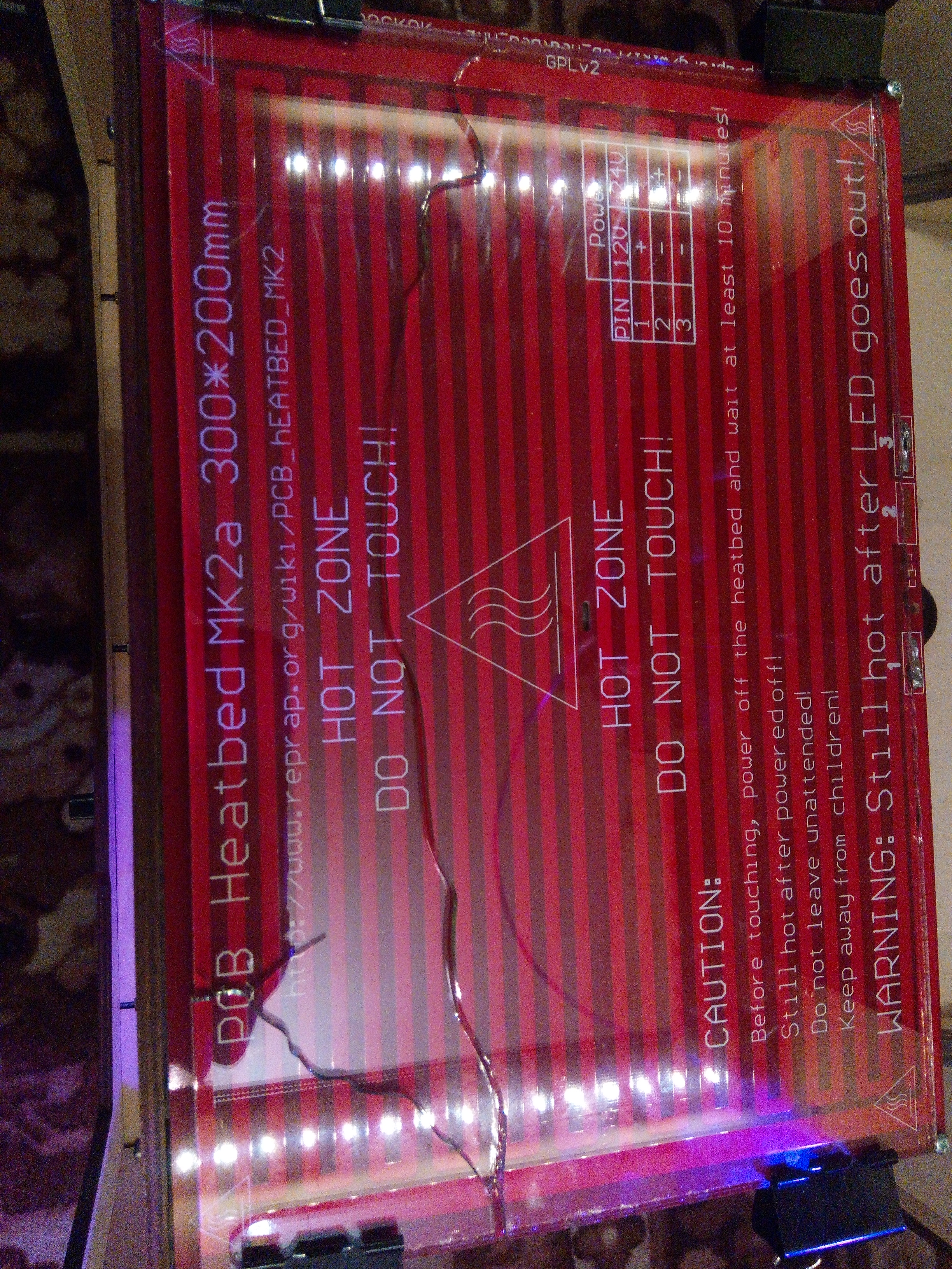

:D почти так и сделал скачал 15.4.2 уже хотел было напечатать 1 модель но в процессе прогрева лопнуло стекло. 110 градусов. У всех обычные сырые м1, может как то скорость прогрева надо уменьшить? Хотел же закаленное купить но ехать в другую часть города и ждать несколько дней.

Ненужно ни какое закаленное. Надо найти косяк в сборке. Где то перекашивает стол при нагреве.
Стол должен быть закреплен в "плавающим" положении.

Чаще проблема в небольшом сколе (концентраторе напряжений) на кромке стекла. От этого скола и идёт трещина. Потому кромки стекла нужно немного закруглять обычным точильным бруском под струёй воды. Обработанные таким образом стёкла не трескаются годами.

Но наверно жестко должен быть закреплен, а плавающе я понимаю прогибаться будет под нагрузкой? У меня в середине выпуклость небольшая есть, а углы по бокам сидят ниже, хотя едва притянуты.

Вчера купил новое стекло, кромки обработали в мастерской все гладко было. Стекло грел потихоньку, прогревал около 20 минут и довел до 110 градусов. В итоге все равно лопнуло после начала печати минут через 30-40, х.з что делать. Хочу закаленное все же взять. Лучше так же 4мм или потолще? Но печать продолжил т.к центр не пострадал и вот какие косяки выявил:

4. По ощущениям стол не равномерно прогревается ближе к контактам сильнее а ближе к передней части слабее. Т.к пластик при печати в той части остается прозрачный а в другой части белеет и кое где отлипает. Возможно из-за этого и стекло лопается.

Я бы проверил термодатчик на стекле, может он врёт и стол греет сильно больше 100 градусов.. Потом, стол действительно не должен быть очень сильно затянут, он не должен посередине выгибаться. Текстолит должен быть плоский, до того как на него стекло положили, что бы не создавать на стекле дополнительных напряжений. А ещё мне кажется, что зеркало ровнее чем стекло. Пробовал и стекло 4мм и зеркало 4мм. Кажется что по зеркалу первый слой у детали большой площади - ровнее ложится.
ЗЫ. На фото с треснутым стеклом вообще не вижу термодатчика в отверстии посередине текстолитового стола.

Вроде, было такое со стеклом. Из за несоответствия отверстий выгибало стол. Лечится рассверливанием отверстий в текстолите.

Думаю, надо убавить в прошивке 1-2 мм по Z и расслабить пружины стола. Чтобы текстолит поднялся над утеплителем, и чтобы не выгибало вверх середину стола. Можно руками стол немного выгнуть в обратном направлении. В общем надо постараться, чтобы стол не ломал стекло пузырём посередине.

Вот это надо бы проверить пирометром, или хотя бы рукой на температуре 50 градусов. Стекло может лопаться как раз от неравномерного нагрева стола. А стол может греться неравномерно от обрыва проводников, либо от неправильного подключения.
А его там и не должно быть. Потому что если поставить термистор в отверстие, его постепенно отрывает тепловыми деформациями стола.
Если сам стол настолько кривой, что ломает стекло (хоть я в это и не верю) - можно развернуть его бугром вниз. Да, дорожки будут не с той стороны, да, по центру будет яма. Но яма поровняется стеклом, не проблема. Ну а стол будет на пару минут дольше греться - тоже не смертельно, как по мне это лучше чем по десять стекол на дню менять.
