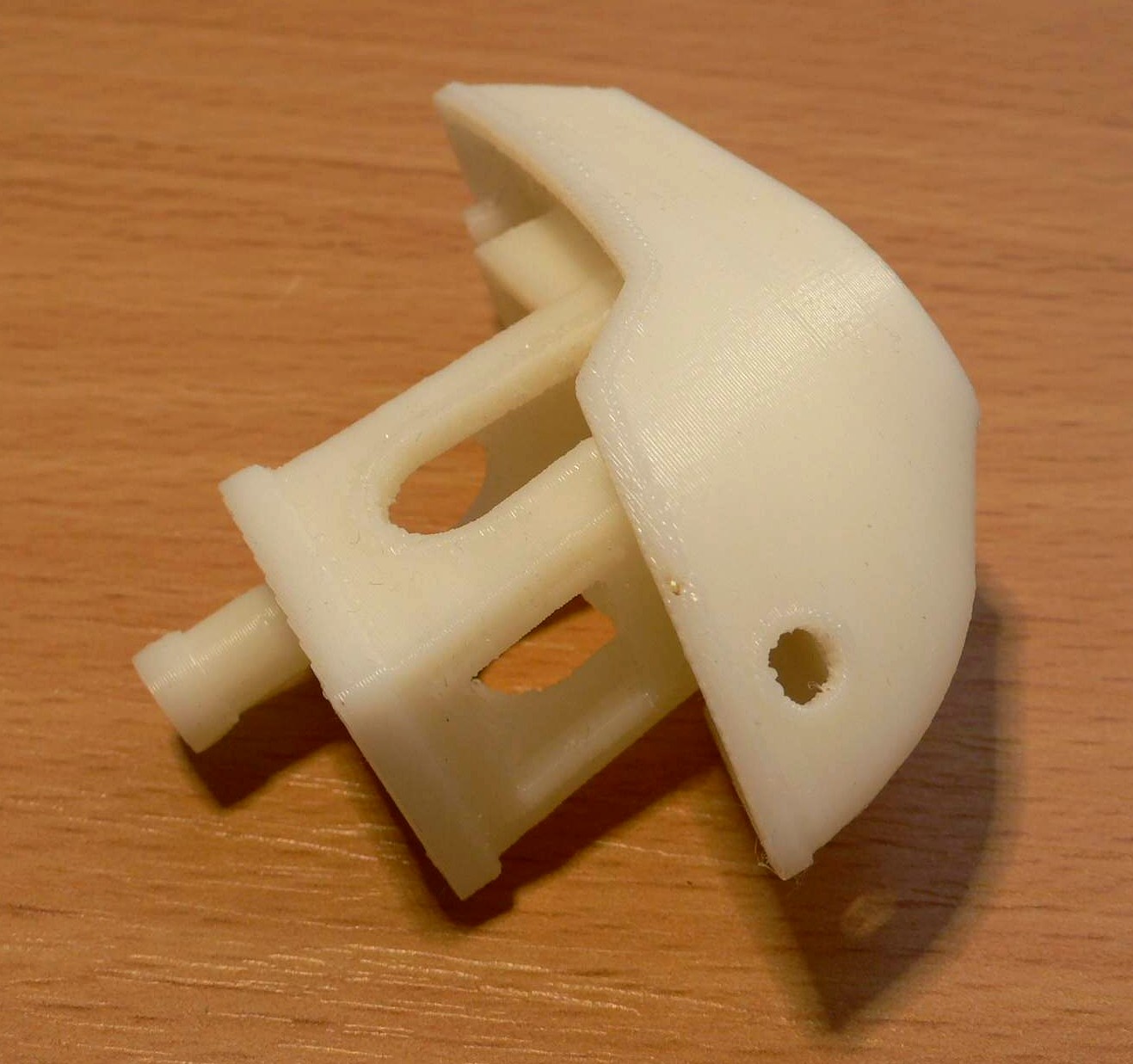

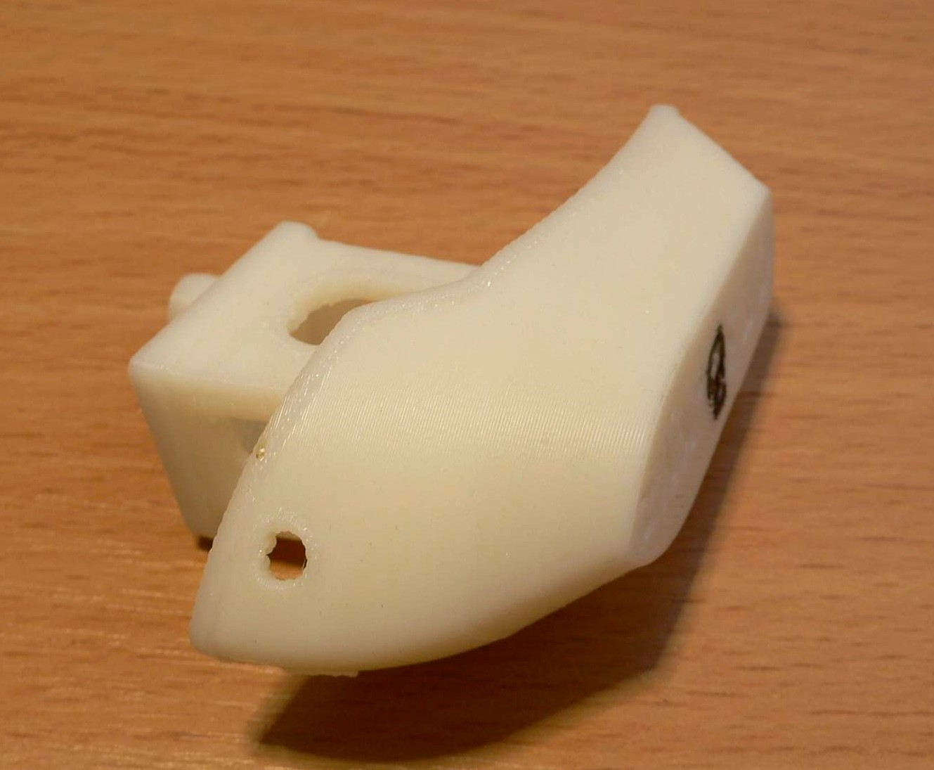

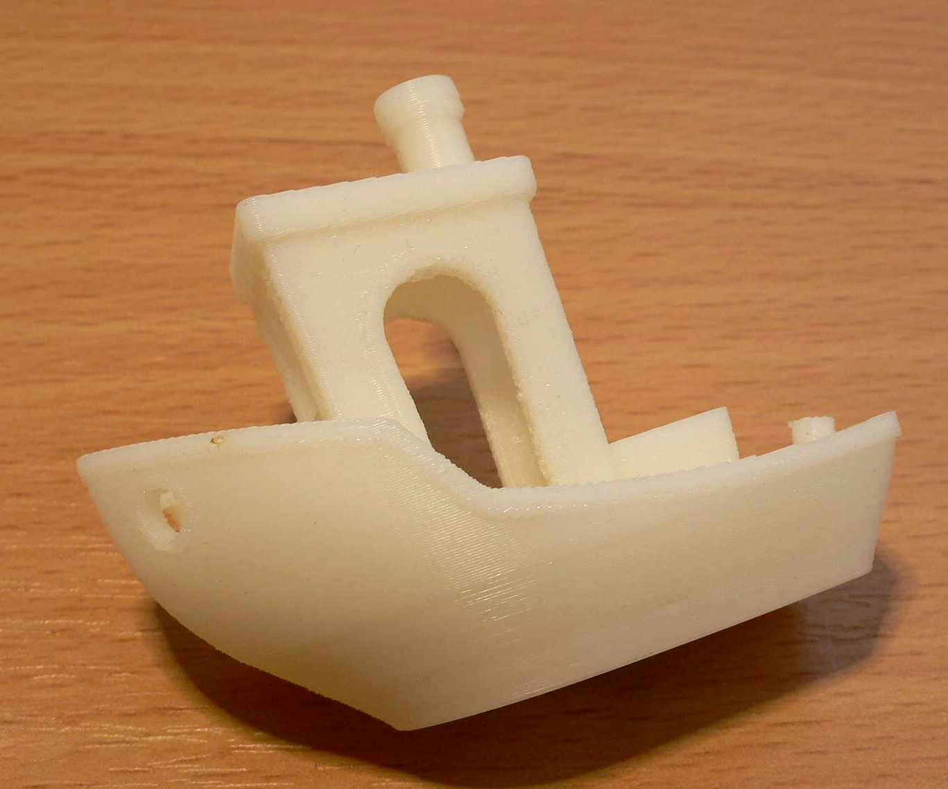

Не могли бы вы фото этого кораблика добавить покрупнее, для понимания, как оно должно выглядеть в правильно собранном принтере?

Всё одинаково. Это древняя Кура-15 на дефолтных настройках. Сопло 0.4, слой 0.2, 3 нитки контур, пол / потолок 4 слоя, заполнение 40%. Обдув 50%. В общем всё, как я техничку печатаю. Никакого динамического управления мостами, охлаждением и прочим там нет. Софтовые костыли не применяются (LA и пр.). Боуден, АБС натуральный.

Обычное среднее качество. Если заморочиться со слайсингом, можно гораздо лучше напечатать.
