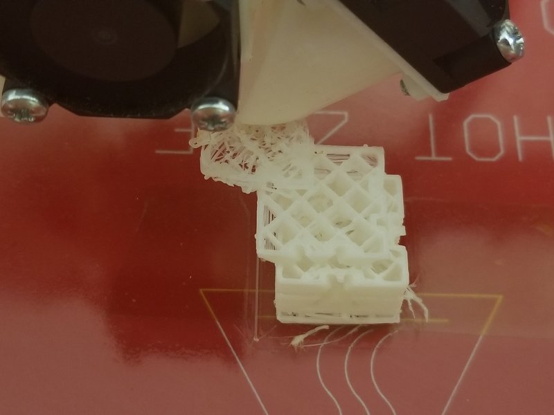

Подскажите "по косякам": Главное это то, что по осям X,Y куб получился как и положено 20 мм, а вот по оси Z 19,3 мм (правда на столе чутка пластика осталось)
Нормально ли это что в процессе печати температура стола снижалась до 91 градуса?
Печатал ABS стол: 110 градусов, сопло 230 градусов, диаметр сопла 0,4. В слайсере задал только габариты, диаметр сопла 0,4, высоту слоя 0,4 . Ага еще температура первого и последующих слоев 230
- Сообщения: 7029
- Благодарил (а): 333 раза
Толщина слоя 0.4 это овердофига. Перепечатай модель со слоем 0.2мм для начала. Может, половина глюков сама уйдет
То, что "сдувало" температуру стола до 91* - это ненормально. Скорее всего, обдув стоял на 100% а сопла направлены в стол. Повернуть чутка, чтоб дули больше на модель (но не на кубик нагревателя) и уменьшить им мощность до 50%. Для АБС-а этого достаточно. На 100% включать для PLA только.
