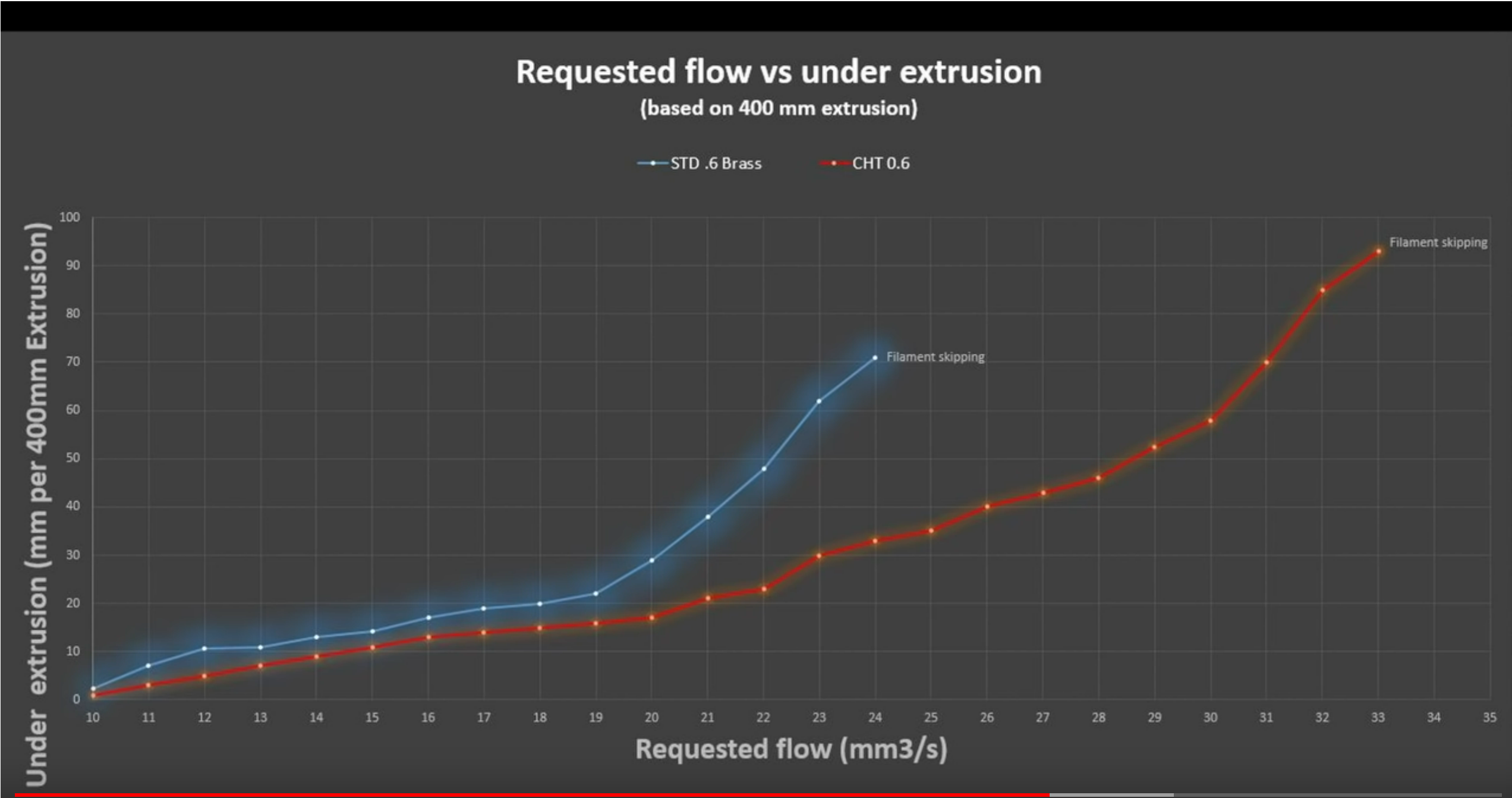

Считаю, что с весами Стефан (cnckitchen) перестарался, вполне достаточно просто измерять длину втянутого пластика перед фидером, как это делал vez3d.
Как по вашему опыту, производительность на PLA будет больше/меньше/такая же, что и на ABS?
26 окт 2021, 19:47
Она не магическая, а вполне реальная. Пластик в боудене вибрирует, как пружина, при частично забитом хотенде.
Только в моём случае трубка, соединяющая фидер с экструдером, имеет длину 4 см, вместо шагового мотора - подобие серводвигателя, так что можно наблюдать ошибку подачи (если пластик не проскальзывает, а он это делает, при увеличении нагрузки, даже без щелчков, до 10%, примерно, перед появлением щелчков). Вот тест по методике замера длины втянутого пластика - видно, что недоэкструзия и до появления щелчков имеет место:
(скриншот отсюда https://www.youtube.com/watch?v=GrsbFVNv2zI)
Но так дробить, как на модели "жуткая рябь" мой мотор не сможет - ускорения не хватит.
