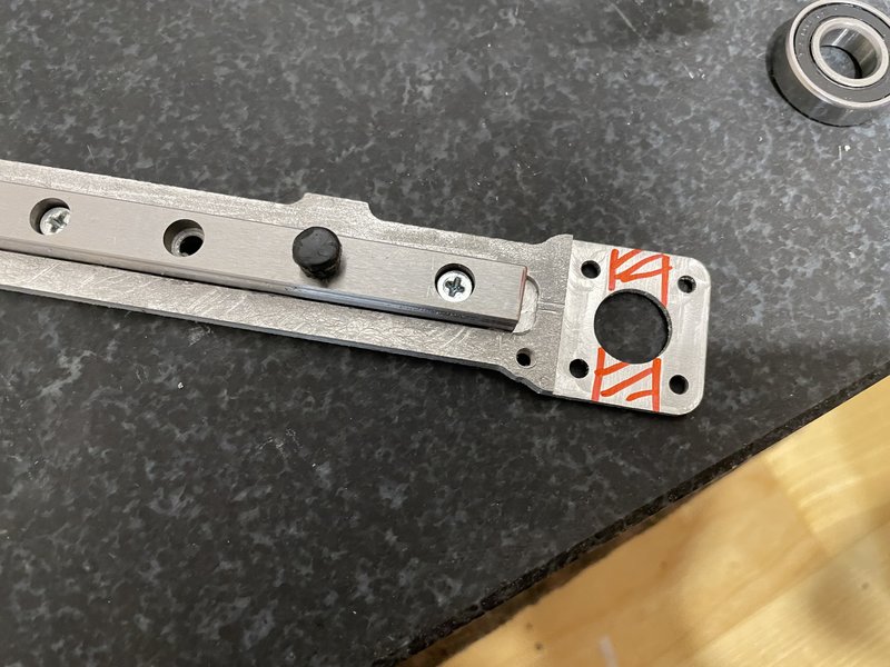

Снял рельс.
Во первых, на 2х рельсах из 3х указан Z2 (преднатяг?), тех что по Y. Тот что X - Z0. Но цифры с реальностью вообще не коррелируют, похоже.
На левой картетке по Y люфта нет - как новая. На правой - есть ооочень маленький.
На X, при снятой пластине экструдера, тоже почти нет! Но стоит привинтить пластину - и он тут же появляется =)
Ещё у меня есть рельс с заявленным преднатягом Z1, и, по ощущениям, он там, вроде, есть.
Теперь надо шлифануть скруглённую плоскость на пластинки крепления экструдера, перед сборкой.
И балку как-то выпрямить, иначе это ни в какие допуска по плоскостности не лезет.
Плита поверочная имеется. Думаю, должно всё собраться хорошо. Хивин, честно говоря, на такие плоскости прикручивать меня бы жаба задушила.

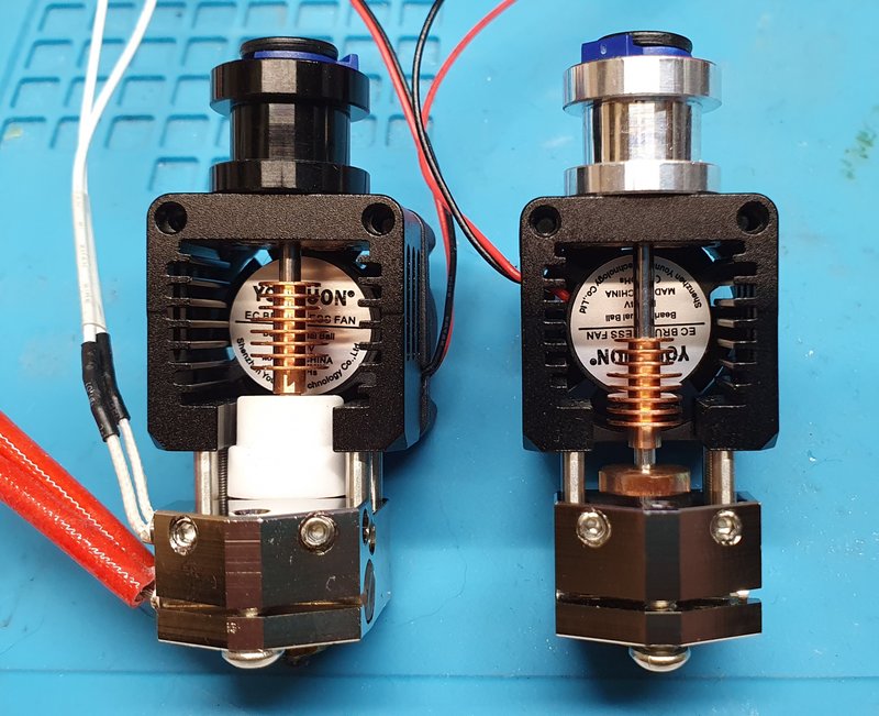

Следующие подопытные:
Штатный МК8-upgraded экструдер Sprinter-а, боуден 500 мм, температура сопла 260 градусов, серый пластик ABS FD-Plast 1,75 мм. Производительность холостого хода (сопло далеко от стола).
The Mosquito® Hotend, медный нагревательный блок, латунное сопло 0,4 мм: 620 мм/мин, 22,37 кубических миллиметров в секунду.
Mosquito Magnum Hotend пристально проверить не удалось, в полный рост вылез известный дефект: радиатор находится в тени центральной части крыльчатки вентилятора и не охлаждается (60 градусов по термопаре). Выдал кое-как 700 мм/мин, какой-то мизерный прирост по сравнению с ним же обычным.
Тот же самый пластик с тем же датчиком аж дымится при экструзии из Москито... Непонятно.

Москито Магнум - неожиданный провал.
Кстати, не хотел говорить до поры, но на мой взгляд, провал совершенно ожидаемый.
Потому что конструкция дурацкая. Явно маркетологи, а не инженеры придумали.

Собрал принтер с новым рельсом - ряби нет, очень доволен! Напечатал сейчас весь кораблик на 190С. Наверно, это и на "скоростную" рябь повлияет.
С "напильником", конечно, поупражнялся:
Новый рельс с преднатягом, после притяжки к балке X, стал слегка подклинивать.. замер балки показал не только кривизну дугой, её и так видно, но ещё и ямы, которые недопустимо выгибают рельс при затяжке, из за чего он и подклинивает. Изнашивать новый рельс я таким способом не хочу, выровнял плоскость под рельс эпоксидкой, прижав на время к поверочной плите рельсом вниз - его толщина стабильная, а плита жёсткая. Но со стеклом такое уже не прокатит, если плиты нет, например.
Так же неровности на плоскостях под каретки, которые "разгибают" её при притяжке, от чего появляется люфт - на пластине под экструдер - от наждачки скругления - на балке - от фрезы горбы, неясной формы.
С пластиной под эксрудер всё вообще просто - на ровной поверхности (наждачку на поверхность, деталь сверху) обработал мелкой наждачкой без фанатичного прижима, люфт даже на старой каретке увеличиваться перестал.
Места крепления кареток на балке не так легко, но и не так важно, кмк.
Попутно померил на плите простетский профиль алюминиевый из строймага - он в сотку укладывается на длине 300мм - только дырок насверлить и в путь, никаких "напильников" и плит. По крайней мере у меня такой валялся, может в другой раз кривой попадётся - не знаю.
В итоге, замкнутый профиль был бы значительно лучше листа дюрали, как мне кажется, которую всю изогнуло чёрти как, пока её драли тупой фрезой.
Но если уж никак профиль не пристроить туда, то можно, хотя бы, сделать выборку 2 десятки там, где отмечено маркером:
что бы было проще относительно плоским абразивными предметом придать этой "плоскости" плоскость.
Как сделать приемлемую плоскость в пазу под рельс - непонятно. Полагаю, технологически не верно делать такие детали из листового проката д16. Но это не точно =)
