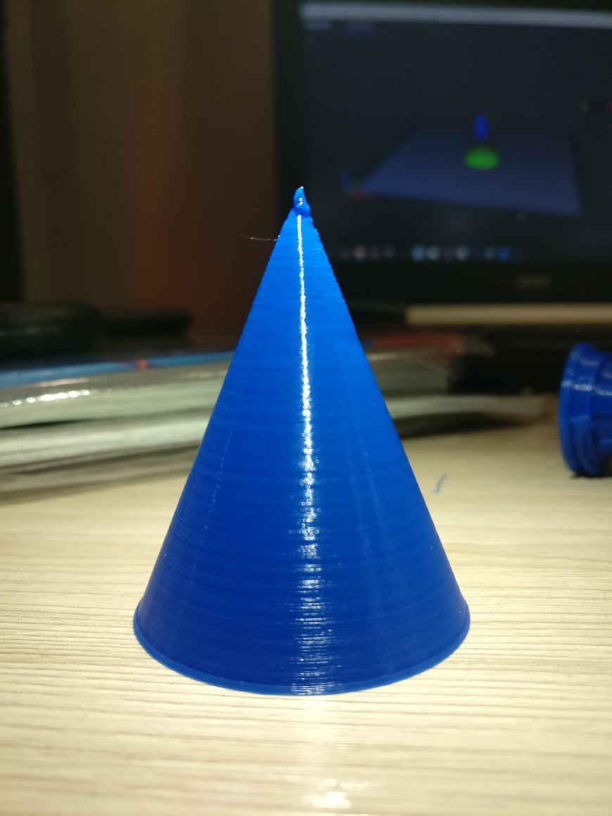

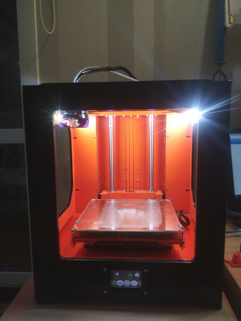

Привет товарищи) Собрал я значит зав на ремне) В принципе доволен . Но есть свои косяки от которых я пытался уйти не используя винт, а взяв ремень на ось z) Воблинг из-за кривого шкива... Попался кривой) Поставил печатный) Стало лучше, но не идеално... Так вот) Не поделитесь ссылкой на проверенного продавца шкивов и шестерней подачи пожалйста :D
Вот сам принтер)
Вот сейчас, на на большей высоте в одном месте проявляется косяк печатного шкива
Вот такой был воблинг...

ILUXA писал(а): ↑
07 фев 2018, 20:10
от валов надо уходить, а не от винта
Непрочитанное сообщение 3D-SPrinter » 07 фев 2018, 22:13
kandrey писал(а): ↑
07 фев 2018, 22:02
Это да. Потому что от неравномерности подачи ремня проблем может быть гораздо больше, чем от кривого винта-трапеции.
А шкивов кривых не бывает. Скорее, посадка на вал кривая, потому что винт с одной стороны поджимает, а шкив на валу мотора болтается.
