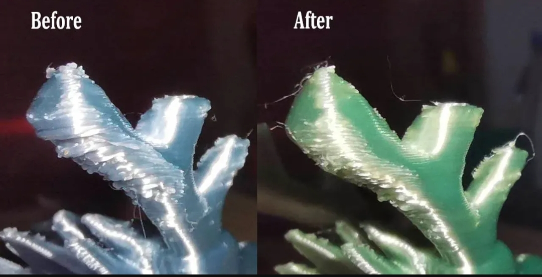

Я добавлял поначалу- ниочем это, лишнее усложнение задачи. Если поток воздуха идет непосредственно под сопло - результат отличный, если нет - шляпа.
Последнее, что моделил:

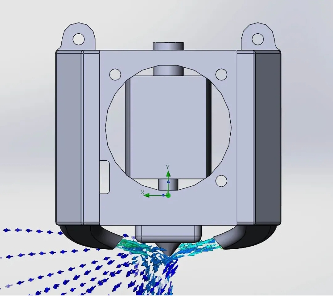

Re: Директ-экструдер и тюнинг 3D-SPrinter PRO Techno и Universal
У меня на втором принтере такие - если направить поток в нужное место - отлично справляются. Дуть на водичку или дымок пускать для симуляции - шляпа) На картинке выше дрыга дула со штатными воздуховодами и модифицированными по результатам симуляции в Солидворкс. Турбины 4010, ПЛА.
4-5мм. Это рога популярного дракона https://3dtoday.ru/3d-models/games/toys ... a-sarnirax
Vikent, Я сделал эту симуляцию чтобы оценить куда дуют сопла и с какой силой. Это не финальная модель.
Я вообще не стал бы что-то выдумывать, но здесь нет штатного кронштейна под орбитер 2.0, соответственно и обдув не подойдет
Просто сделайте симуляцию и направьте поток непосредственно под сопло) И чем меньше выкрутасов между турбинкой и выходом воздуха - тем лучше.
