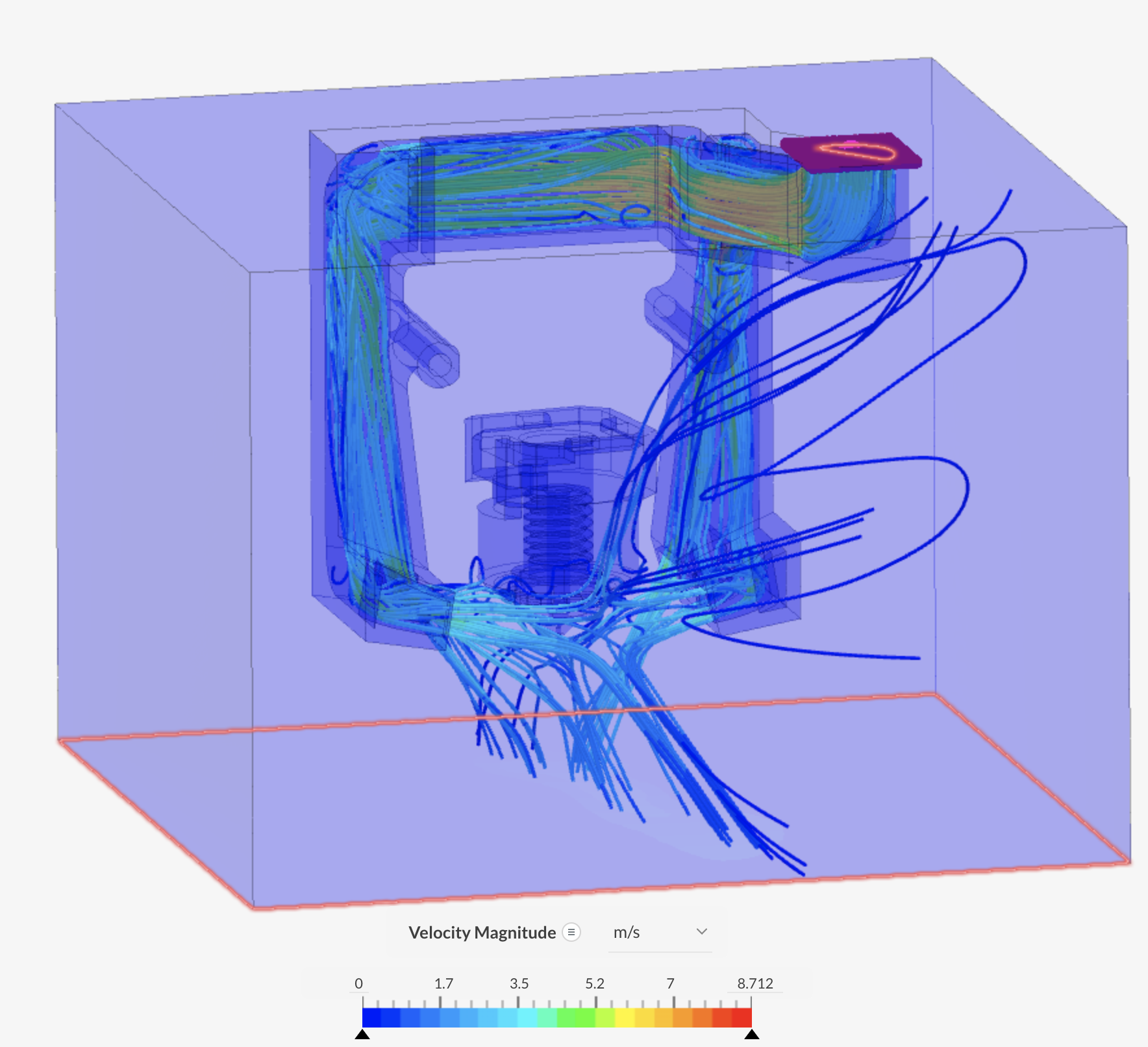

Делал кто-нибудь нормальный обдув? Смоделил голову полностью. Прогнал обдув в симуляторе и разочаровался. У меня обдув конечно кривоватый получился. Очень сложно в габариты уложиться, но судя по тестам одной дуйки явно недостаточно. В голову приходят только два варианта. Либо компрессор попробовать, что очень громко, либо увеличивать габариты кронштейна и использовать две трубки, но мне в таком случае крайне не нравится дизайн. И я пока не знаю пройдет ли это по габаритам.
Чем дуем? И на каком основании делаем выводы о недостаточности?

Непрочитанное сообщение Stein » 12 дек 2022, 23:28
Mazayac, www.simscale.com
Сам обдув конечно очень так себе. Нужно править. Я попытался скопировать его с одной успешной модели и вложить в габариты кронштейна. Ничего толкового пока не смог придумать. Нужно прикинуть максимальное свободное пространство по бокам, чтобы хоть что-то получилось. Но бутылочным горлом так же считаю трубку.

Stein писал(а): ↑
12 дек 2022, 23:28
Считаю её бутылочным горлышком в самую первую очередь.

Непрочитанное сообщение Stein » 13 дек 2022, 00:20
Mazayac,
Самое прикольное, что я считал со скоростью 50% от того, что выдает турбинка. Сколько там по факту пройдет через трубку неизвестно.
Боюсь ТПУ с таким обдувом не напечатать. Придется снижать скорости.

Непрочитанное сообщение Mazayac » 13 дек 2022, 00:25
Stein, я вот закладываю 5015 или 5020 - разумеется без промежуточных трубок, и в то же время вижу системы обдува из двух(!) 5015.

Непрочитанное сообщение Stein » 13 дек 2022, 00:29
Mazayac, Я думал об этом. Но борьба за вес же. Хотя есть принтеры, которые чуть ли не полкило таскают и ничего, отлично печатают.

Сколько уже видел здесь скриншотов моделирования потоков обдува... И ни разу не видел, чтобы кто-то добавил в модель собственно саму условно печатаемую деталь, которая всей своей плоскостью аж под самым соплом хотенда лежит, в каком-то миллиметре от нижних краёв сопел обдува. Либо занимая всё пространство между соплами обдува(печать заполнения), либо от сопла хотенда вправо или влево, со ступенькой под соплом (печать боковой стенки/периметра). Или все печатают только столбики диаметром 2-3 миллиметра, которые под сопло хотенда целиком прячутся, не перекрывая обдув снизу по плоскости среза сопла хотенда? Ну тогда такие картинки в самый раз. ;)
