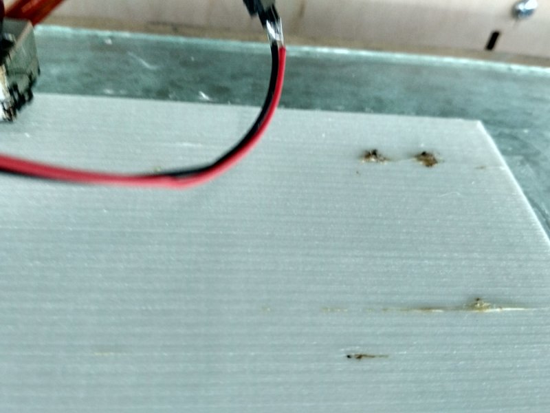

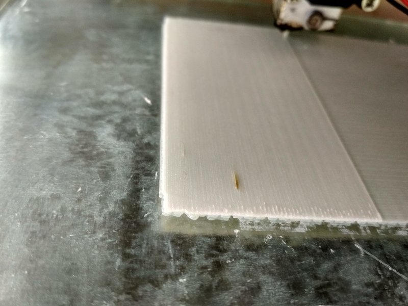

Хочу задать вопрос. Иногда при печати бывают такие погрешности:
Такое ощущение что сопло царапает по пластику и собирает на себя соплю, которая потомподгорает и на деталь капает. Обычно бывает когда печатаются большие плоскости. Когда печатаются тонкостенные элементы то такого не бывает. Уменьшил подкчу пластика - помогло но не сильно. Печатаю абс, сопло 0.4 слой 0.2 температура сопла 240. Ламинация отличная.
Подскажите пожалуйста что поковырять в настройках.

Поковырять толщину первого слоя, как мне кажется. Попробовать увеличить зазор, чтоб "колбаски" уверенно размазывались, но не "бугрились".
Видать, такое реле было. Как раз лучше управлять мощным столиком ПИДом, меньше колебания температуры будут.
