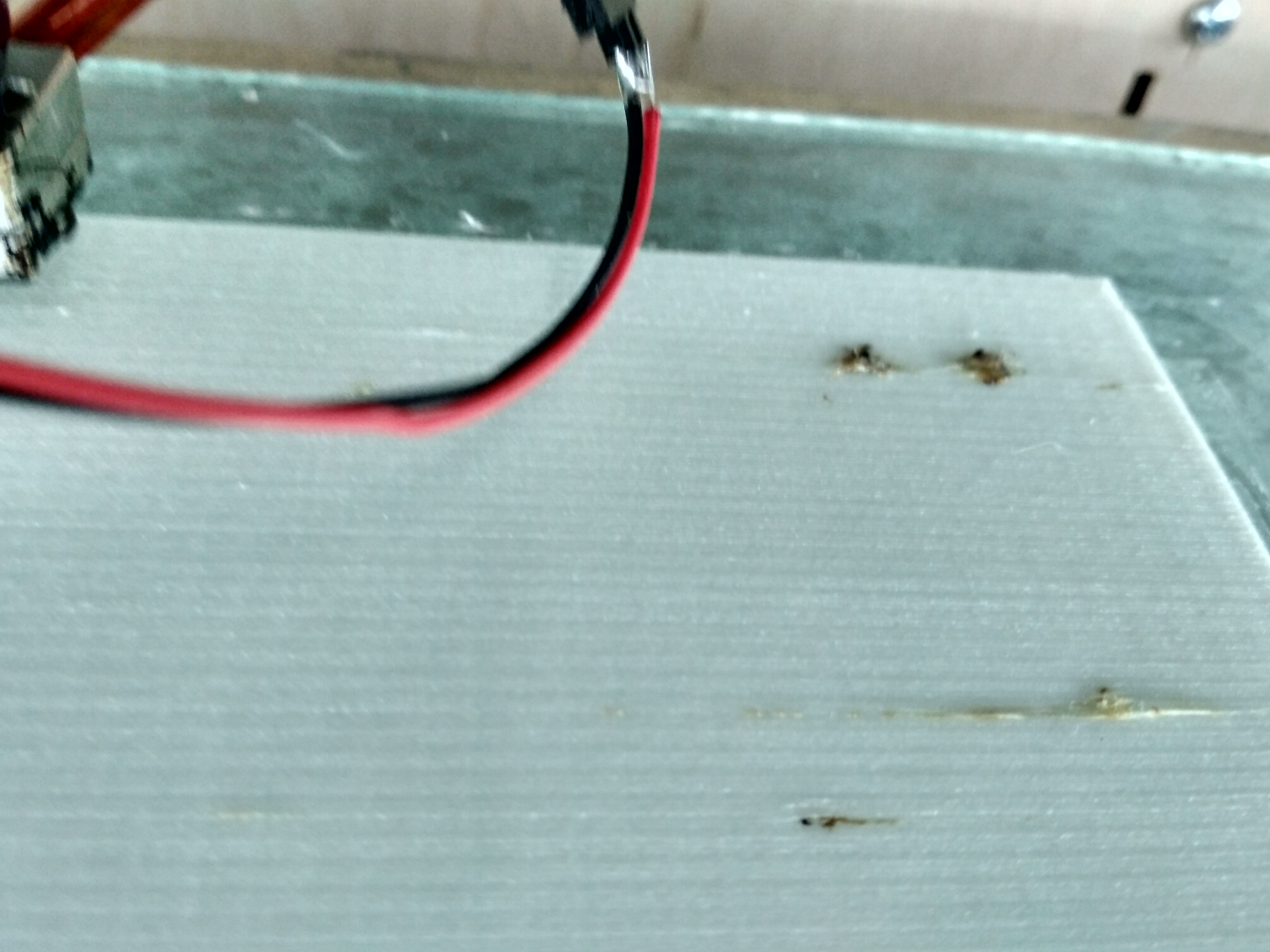

Хочу задать вопрос. Иногда при печати бывают такие погрешности:
Такое ощущение что сопло царапает по пластику и собирает на себя соплю, которая потомподгорает и на деталь капает. Обычно бывает когда печатаются большие плоскости. Когда печатаются тонкостенные элементы то такого не бывает. Уменьшил подкчу пластика - помогло но не сильно. Печатаю абс, сопло 0.4 слой 0.2 температура сопла 240. Ламинация отличная.
Подскажите пожалуйста что поковырять в настройках.

Поковырять толщину первого слоя, как мне кажется. Попробовать увеличить зазор, чтоб "колбаски" уверенно размазывались, но не "бугрились".
