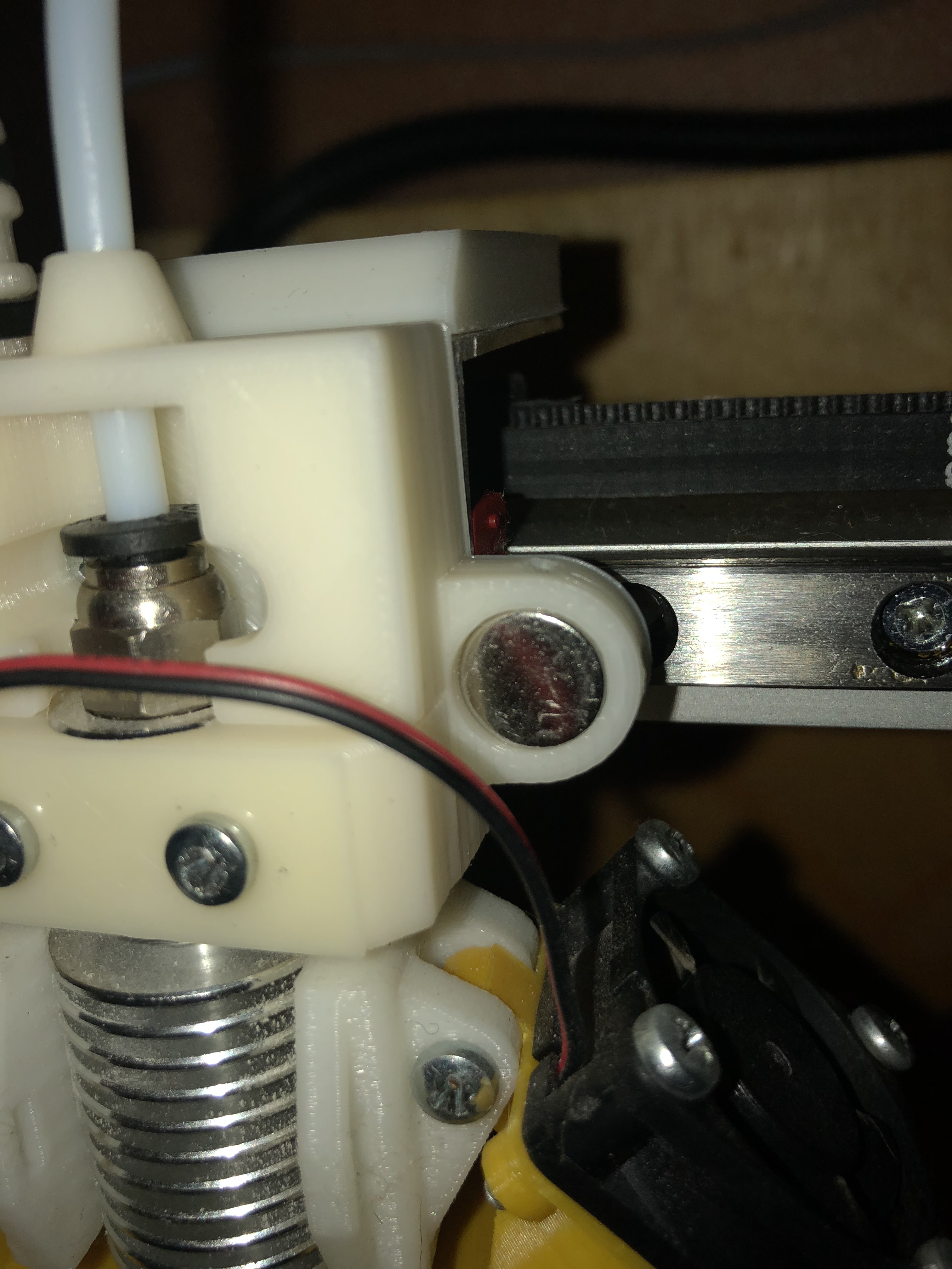

на местной барахолке есть магниты 10x10 и 12x16 что бы с китая не заказывать. передизайнить на побольше и поставить ? или 10x10 хватит ?
Непрочитанное сообщение 3D-SPrinter » 26 окт 2018, 06:15
zerg32 писал(а): ↑
26 окт 2018, 05:02
10x10 хватит ?
Хватит впритык.

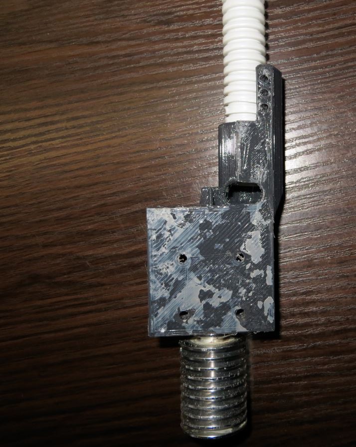

Магнитный прижим Х-кретки (хотенда), если рельс разболтался и дребезжит.
Я тоже перерисовал накладку . Пришлось -под широкую каретку рельса + добавил нормальный держатель гофры и сделал выход для проводов на распределительную панельку с разъёмами для хот-енда и вентиляторов.
Только, когда сам пытаешься переделать авторскую конструкцию понимаешь - сколько нюансов, как казалось бы в простой накладке "зарыто". Я эту крепежную пластинку, уже раза четыре, перерисовывал - все не могу попасть в расширение пластика(причем для серого и черного пластика нужны разные размеры -то , что подходит для одного, для другого не стыкуется) и сопло по ширине 0,8 мм - ну слайсер, на это сопло как-то слишком непредсказуемо с размерами обращается(огрубляет - округляет размеры как ему удобно, а в итоге не попадаешь). .........
Сделал ассиметрию относительно оси винтов (для этого буква А и нужна, чтобы понимать направление установки) разница на 0,2 мм. Одна сторона более-менее свободна, другая в расклин . Так вот, в расклин, гораздо лучше зажимает радиатор хот-енда.......
Развлекаюсь короче..... чтоб нормальный принтер не портить вот другой и решил заделать. Много накопилось "мыслей, которые обкатать захотелось, но при этом не разбирать хорошо работающий принтер "СПринтер"........

Непрочитанное сообщение evgenVST » 26 окт 2018, 12:24
26 окт 2018, 00:36
А если лва сделать 10х10

Непрочитанное сообщение Beer100 » 26 окт 2018, 12:45
26 окт 2018, 00:36
Андрей, надо бы с двух сторон поставить. Вчера добавил - слева, стоит как влитой. только места там маловато.
О! Опередили! )))

Непрочитанное сообщение Shaman » 26 окт 2018, 12:47
Вы б фото прижима на месте выкладывали.
А то что б заценить что и как нужно качать файл, открывать чем то и т.д.

Непрочитанное сообщение evgenVST » 26 окт 2018, 13:40
Shaman писал(а): ↑
26 окт 2018, 12:47
Завтра сделаю и уже поставленное на принтер выложу .

Непрочитанное сообщение evgenVST » 26 окт 2018, 13:44
Beer100 писал(а): ↑
26 окт 2018, 12:45
Я думаю чуть болтик сместить ( стопор концевика Х ) или накладку сделать . И в КУРЕ придется рабочий стол до 290 мм уменьшить .
Непрочитанное сообщение 3D-SPrinter » 26 окт 2018, 15:40
Beer100 писал(а): ↑
26 окт 2018, 12:45
Я тоже хотел сначала с двух сторон, но слева провода хотенда мешаются.

Непрочитанное сообщение Beer100 » 26 окт 2018, 17:09
Надо, Андрей, надо! ))
Непрочитанное сообщение 3D-SPrinter » 26 окт 2018, 19:13
Beer100 писал(а): ↑
26 окт 2018, 17:09
Да без проблем! :) Там и канал для проводов слева есть.

Непрочитанное сообщение evgenVST » 26 окт 2018, 22:04
Люфт пропал ( вернее есть но туго ) поставил два магнита 10х10 даже стопор оси Х не переделывал . Кубик печатал на 170 % от 60 мм/сек .
Непрочитанное сообщение 3D-SPrinter » 26 окт 2018, 22:43
evgenVST писал(а): ↑
26 окт 2018, 22:04
Ну и как оно в сравнении с тем, что было без магнитов? Что-то явно улучшилось?
