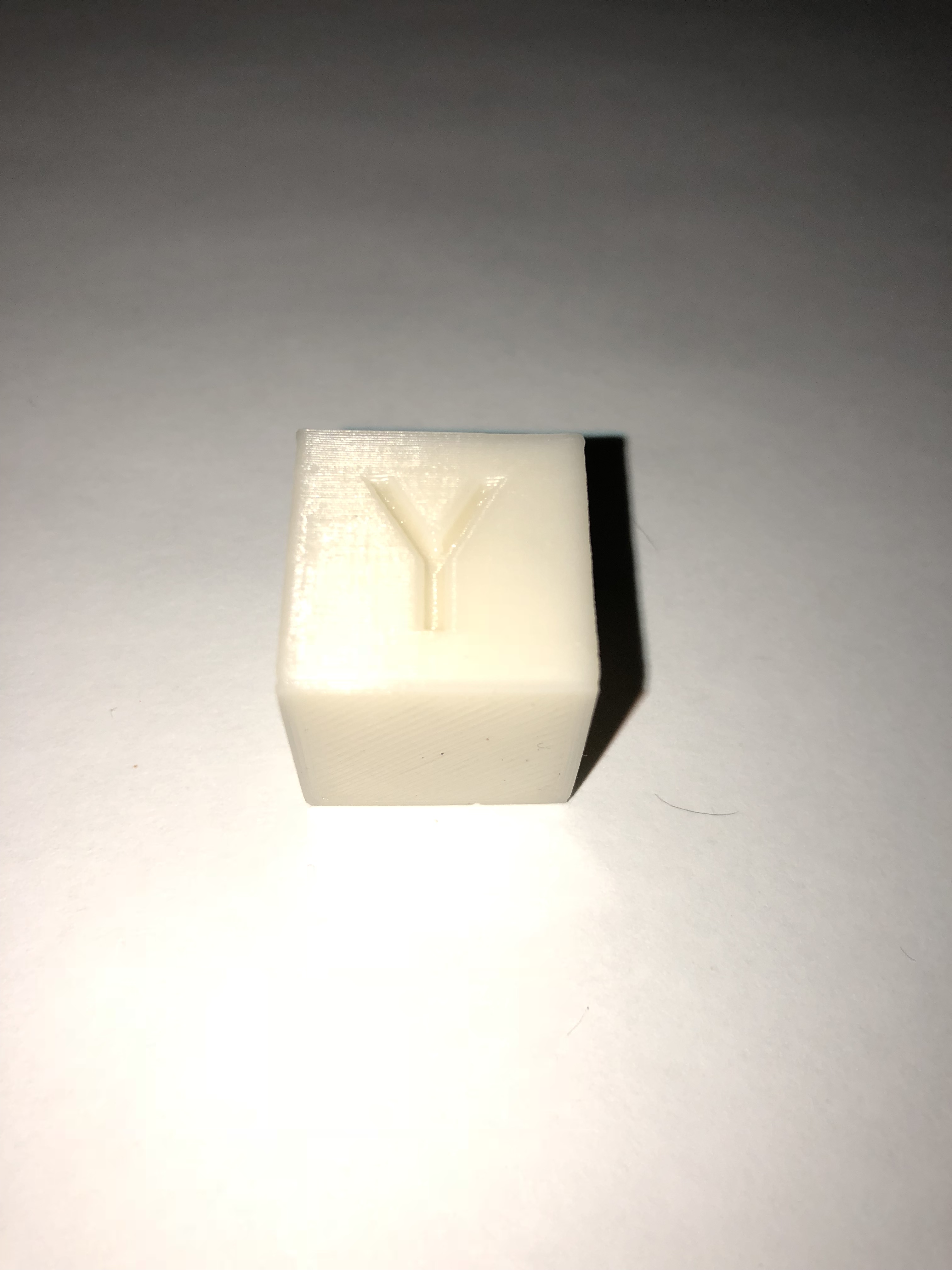

Непрочитанное сообщение evgenVST » 26 окт 2018, 22:04
Люфт пропал ( вернее есть но туго ) поставил два магнита 10х10 даже стопор оси Х не переделывал . Кубик печатал на 170 % от 60 мм/сек .
Непрочитанное сообщение 3D-SPrinter » 26 окт 2018, 22:43
evgenVST писал(а): ↑
26 окт 2018, 22:04
Ну и как оно в сравнении с тем, что было без магнитов? Что-то явно улучшилось?
