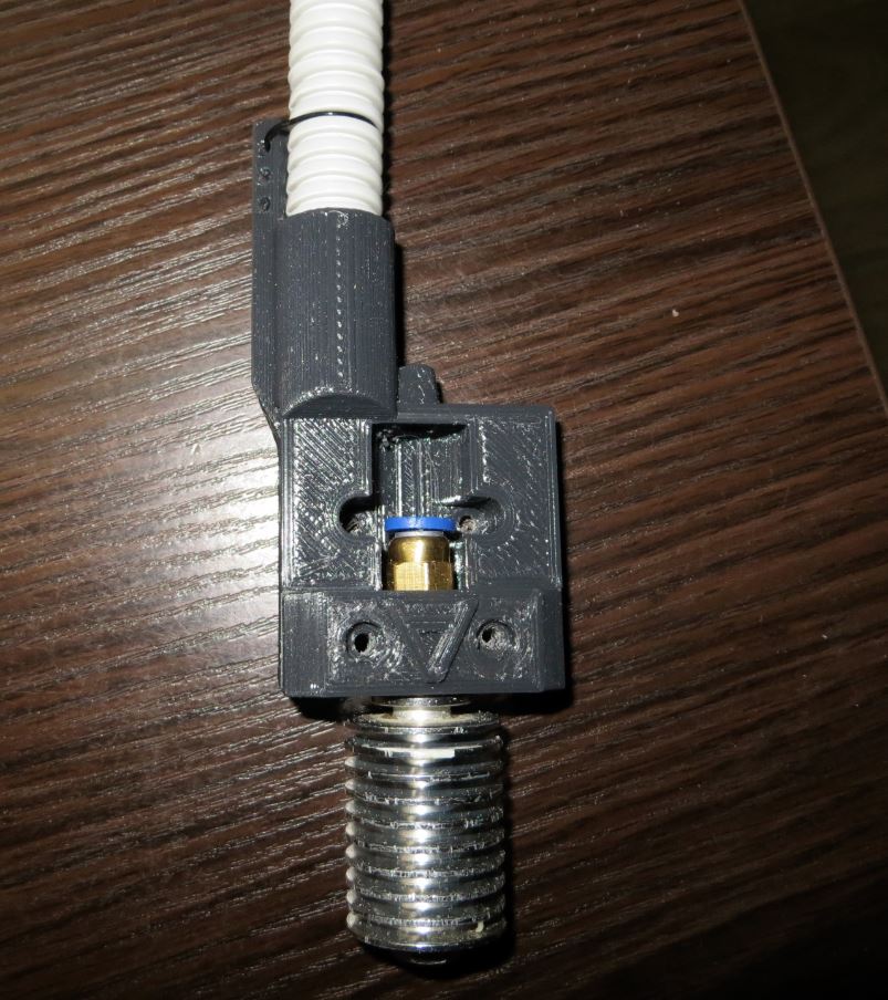

Я тоже перерисовал накладку . Пришлось -под широкую каретку рельса + добавил нормальный держатель гофры и сделал выход для проводов на распределительную панельку с разъёмами для хот-енда и вентиляторов.3D-SPrinter писал(а): ↑26 окт 2018, 00:36Магнитный прижим Х-кретки (хотенда), если рельс разболтался и дребезжит.
Только, когда сам пытаешься переделать авторскую конструкцию понимаешь - сколько нюансов, как казалось бы в простой накладке "зарыто". Я эту крепежную пластинку, уже раза четыре, перерисовывал - все не могу попасть в расширение пластика(причем для серого и черного пластика нужны разные размеры -то , что подходит для одного, для другого не стыкуется) и сопло по ширине 0,8 мм - ну слайсер, на это сопло как-то слишком непредсказуемо с размерами обращается(огрубляет - округляет размеры как ему удобно, а в итоге не попадаешь). .........
Сделал ассиметрию относительно оси винтов (для этого буква А и нужна, чтобы понимать направление установки) разница на 0,2 мм. Одна сторона более-менее свободна, другая в расклин . Так вот, в расклин, гораздо лучше зажимает радиатор хот-енда.......
Развлекаюсь короче..... чтоб нормальный принтер не портить вот другой и решил заделать. Много накопилось "мыслей, которые обкатать захотелось, но при этом не разбирать хорошо работающий принтер "СПринтер"........
