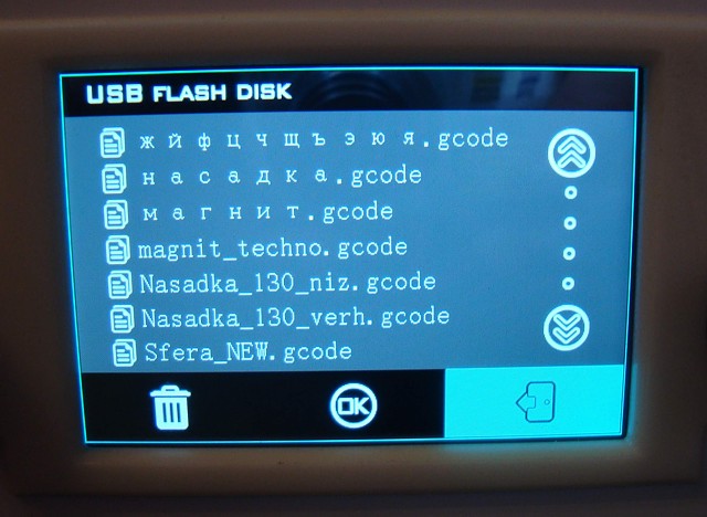

Андрей, а Лердга умеет русские имена фалов?

А кто её знает, не пробовал. :? Сейчас оно печатает. Вечером проверю.

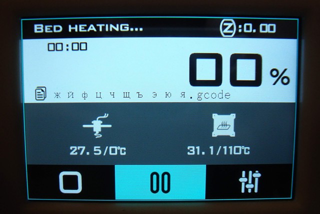

Оказалось - умеет. Но пишет через пробел.
Спасибо. Поддержка корявая, но есть :D
