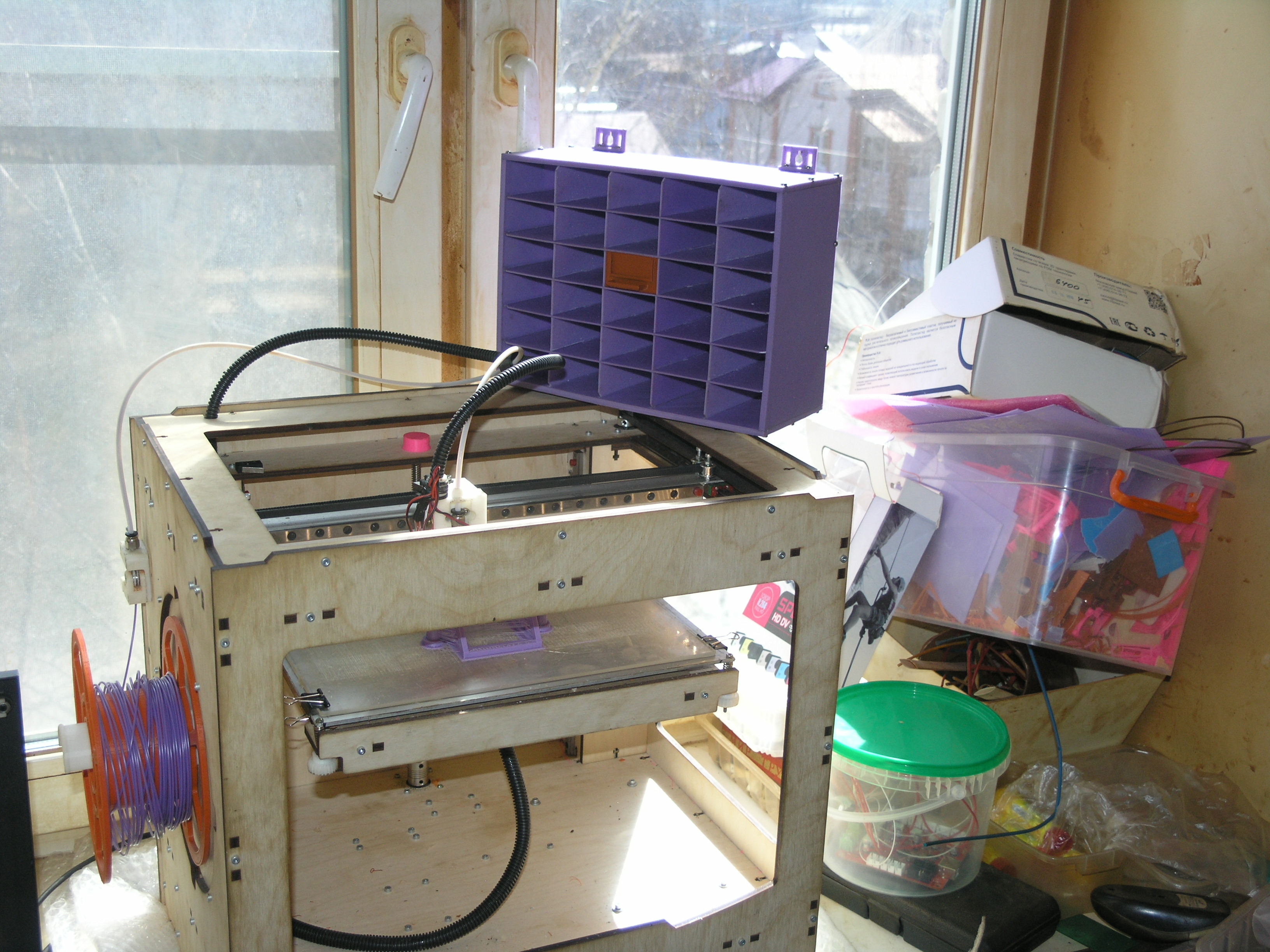

Непрочитанное сообщение antobel » 24 апр 2018, 20:19
По дешёвому филаменту: HIPS от фдпласт - супер, а вот абс таки лучше от грега...
печатаю коробульки к кассетнице (0,4сопло 100%, подложка, поддержка от поверхности)- хот/слой/скорость 245/0,1/100 для абса 255/0,15/120 для хипса
ящик4x.rar
(140.68 КБ) 195 скачиваний
качество - абс от грега посередине... хипс печатается ровнее и вдвое быстрее... завтра постараюсь сфоткать...

Непрочитанное сообщение antobel » 26 апр 2018, 01:18
Вот такая забавь... полосатенькие зелёные - HIPS фдпласт слой 0,2 скорость 160
ровненький - HIPS фдпласт слой 0,1 скорость 80
коричневый - ABS фдпласт слой 0,1 скорость 80
фиолетовый - ABS грег слой 0,15 скорость 100
И это при громко стучащей на закусах правой Y-рельсе
